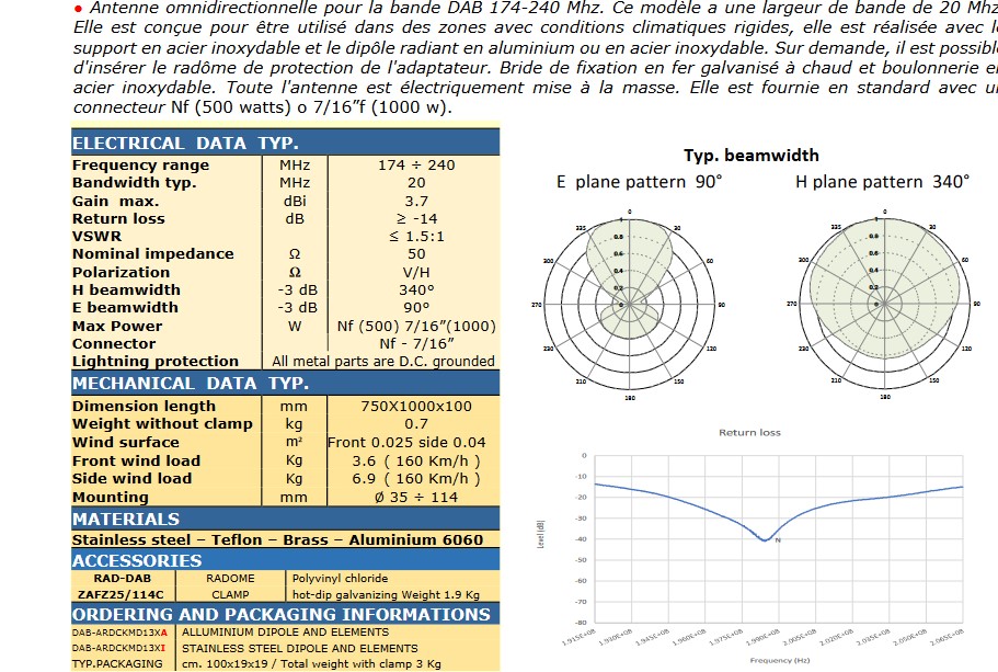

Messagepar HMT38 » 06 Mar 2024 11:29
Bonjour Sami,
Hélas les lois de la physique ne fonctionnent pas comme tu le souhaiterais ! Comme tu l'écris, cette longueur d'antenne sera accordée sur une bande de fréquence en dehors de la bande FM ou dab plus. Il n'est pas possible de couvrir deux bandes de fréquences à la fois
Ci-dessous deux exemples d'infos techniques d'antennes professionnelles ou l'on voit sur le tableau en bas de l'image la bande passante de 20 MHz qui correspond aux fréquences ou l'on recevra sans pertes un bon signal. Au delà l'antenne perdra toute capacité à recevoir et amplifier un signal correctement ou avec une très forte atténuation.
Encore une fois, stop aux amplificateurs, ça ne sert à rien en voiture si ce n'est amplifier du bruit, des parasites ! Mieux vaut une antenne parfaitement accordée. Avec ma propre antenne de toit sans amplificateur, je reçois les mux dans les zones grises indiquées sur le site https://www.rplusd.io/maps/map.php?zone=Rouen
