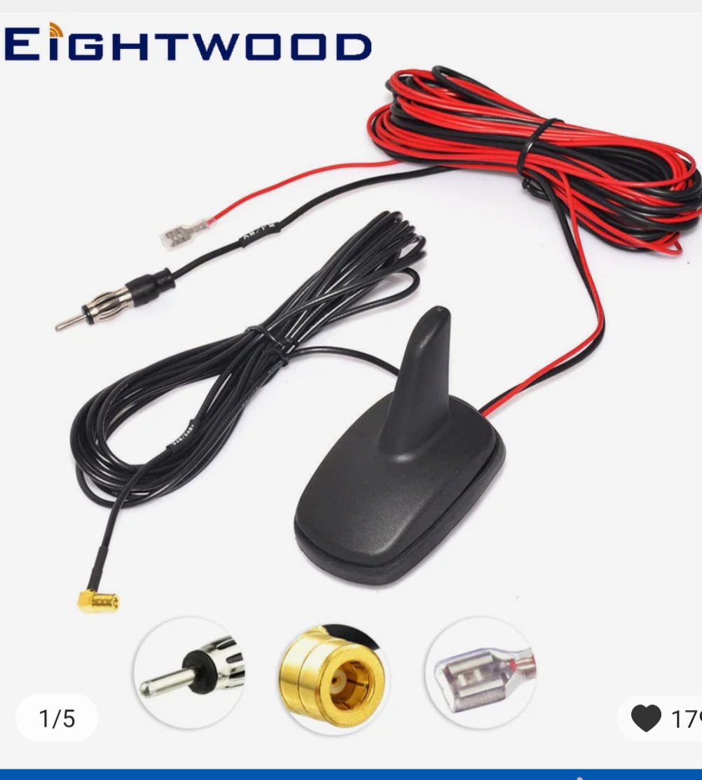

Bonjour je relance un peu le sujet des antennes de toit de voitures
J'avais acheté il y a quelques temps cette antenne active de type requin
DAB et FM.
On peut voir qu'elle a un fil +12v pour son alimentation ce qui suppose donc qu'elle est amplifiée.
J'ai essayé la difference en FM avec le fil rouge branché et non branché.
J'aimerais vous montrer une video mais je vous garantie que avec le fil branché on entend une difference au niveau du son qui deviens plus clair voir plus fort que lorsque qu'il n'est pas branché.
Niveau DAB je n'arrive pas encore a me prononcé pour la reception avec le fil ou sans le fil.
La reception reste cependant assez correct.
Je precise que j'ai quand meme désactivé la fonction ANT OFF sur l'autoradio, la fonction qui permet d'alimenter un autre type d'antenne DAB comme les antennes pare-brise par exemple.
Car double alim j'ai un peu peur de griller un truc.
Donc en Fm l'antenne requin est plutot bonne.
Je precise que j'habite Antibes, sur la cote. Et que je recois principalement les émetteurs de Nice ou Vallauris pour la Fm.
Pour le Dab j'ai l'impression que la reception est meilleur avec l'antenne pare-brise, bien sur la difference est flagrante avec la fonction ANT OFF -ON.

Messagepar HMT38 » 17 Mar 2024 14:00
Bonjour Sami,
Je t'invite à lire les commentaires sur cette antenne requin dans le fil "Pure Highway 200"... Comme je l'ai déjà écris la semaine dernière, j'ai parfois l'impression de prêcher dans le vide.
Tu as déjà les réponses à tes questions, un amplificateur d'antenne voiture amplifie surtout des parasites ! Dans ton cas avec cette caméra et plus surement son bloc d'alimentation, un grand classique.
Avec 1 à 2 m de câble coaxial, un ampli d'antenne ne sert strictement à rien si on a une bonne antenne accordée pour le dab. Un ampli ne sert en principe qu'à amplifier un bon signal reçu avec un bon rapport signal/bruit afin de compenser l'atténuation provoquée par la longueur du câble coaxial ce qui est absurde en voiture !
Une antenne 1/4 d'onde pourtant très simple et pas chère du tout (juste tailler le brins à 37.5 cm) acheté chez Norauto ou feu vert c'est ce qui marche le mieux.
Une antenne parfaitement accordée amplifie naturellement le signal à recevoir, si trop courte ou trop longue elle atténuera le signal pour parler simple. Et un ampli ne pourra jamais récupérer un signal que l'antenne ne capte pas !
Suite à une de mes précédentes réponses j'ai lu que l'on voulait tailler le brin d'antenne entre les deux pour espérer capter à la fois la FM et le dab ! Ça ne marche pas comme cela hélas !
Halte aux arnaques...Et ce n'est pas parce que certains constructeurs automobiles ont recours à cet artifice qu'il faut le prendre exemple. Sur mon précédent véhicule Audi Q5, j'avais un brouillage en FM sur certaines fréquences. Impossible de l'éliminer malgré tous les filtres que j'ai posé. Cela venait vraisemblablement du calculateur électronique d'injection lorsque le moteur tournait uniquement.
