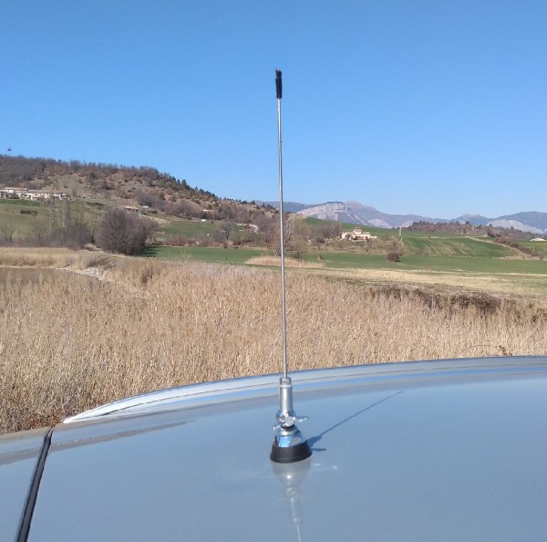

Pour le mobile j'ai une antenne 1/4 d'onde fixée sur le toit avec une embase adaptée (voir photo) mais j'utilise aussi en complément une antenne discone hauteur 58 cm avec embase magnétique de marque Moonraker qui me permet de recevoir bien d'autres bandes de fréquences mais nous sortons du sujet consacré à la réception du dab plus.

J'ajoute une mini-contribution.
Ce qui me donne la meilleure réception, après quelques essais perso, c'est une antenne qui fait environ 70 cm de long, avec son support magnétique aimanté, comprenant 8 segments ce qui permet d'allonger l'antenne à la longueur désirée.
Je viens de mesurer en cm depuis le dessus de la base aimantée : 39 cm.
Comme les segments s'enfilent l'un dans l'autre, peut-être que cela explique le surplus théorique de 1,5 cm...
La manière donc j'ai allongé l'antenne, au fur et à mesure, c'est dans un secteur où un mux (le 7C de Marseille), est reçu juste juste. En allongeant, et raccourcissant, je suis arrivé à ce résultat, qui est le meilleur compromis.
Comme je l'ai indiqué, je crois précédemment, cela permet d'avoir un début de DAB+ audible et plutôt stable, pour Marseille Grande Etoile, correspondant aux endroit "au plus loin" où l'on pouvait jadis, et parfois, voir les toutes premières antennes VHF... Cela correspond à un niveau qualité de Pure Highway, n'atteignant que peu souvent le niveau 50. Evidemment, dans un endroit plutôt plat, et dégagé, et sans arbres !
A noter que lorsqu'en roulant, le niveau est de 50 de manière continue, on peut commencer à envisager d'une "presque réception commerciale".
En fait c'est plutôt à 60 que l'on est en zone commerciale : ce qui signifie, qu'en roulant, malgré quelques bâtis, et des arbres, l'audio tient - très généralement - soit une qualité ne descendant pas dessous de 30, ou pouvant supporter le niveau 20 pendant quelques seconde (niveau 20 qui annonce la coupure imminente, sauf si le 20 est plutôt 20/30. :wink: =
En ce cas, l'audio tient modulo quelques microcoupures...
