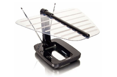

ANTENNE PORTABLE INT. PHILIPS SDV7120/10 : j'aurais aimé avoir vos avis sur cette antenne qui a une forme de rateau .http://www.darty.com/wcsstore/Darty/fr_ ... 11285A.jpg

69,99 € pour une antenne d'intérieure, je pense que c'est un peu exagérée.

J'ai possibilité de l'avoir à 50%. Je reconnais que c'est pas donné à 70€ neuf je la prendrais pas. J'aimerais juste avoir si possible un retour d'utilisateur ou quelque chose comme ça en fait.

@ polaroid62: ça va être le jour et la nuit , l'antenne que tu nous montre en lien est horrible , c'est nul , je comprends pas pourquoi ils vendent ça... :cry:
Tu ne peux actuelement même pas régler la polarisation (TNT FR en Horizontale et TNT BE en Verticale) , c'est pour ça que tu ne reçois pas la TNT BE alors qu'une antenne fouet la capte (l'antenne fouet est verticale quand tu la poses sur la table par exemple ce qui explique que la TNT BE passe bien)...
L'antenne intérieure que Superjuju ou moi te recommandons gère bien les 2 polarisations , elle.
