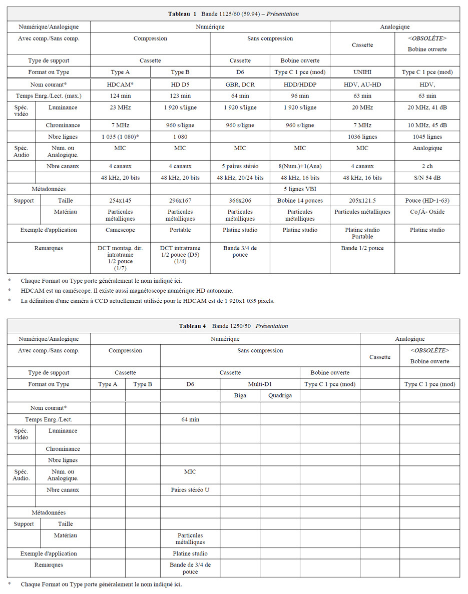

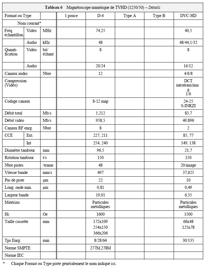

mutantape a écrit:Concernant l'enregistrement en numérique non compressé, il semble que pour Eu95, cela s'arrete au systeme Quadriga. Je ne trouve pas de date précise pour le D6 "Voodoo", mais wikipedia dit autour de 2000 ce qui finalement est bien postérieur à la fin du projet. En regardant le manuel, je ne trouve pas le 1152i dans les formats mentionnés, seulement du 1080.
En 1998 l'enregistrement 1250/50 sur D6 était présent dans la Rec.UIT-R BR.1375, mais je pense qu'il n'a existé que sur le papier...
:arrow: Rec. UIT-R BR.1375 "Enregistrement de la télévision à haute définition" (PDF)
La comparaison des développements et de la variété de support d'enregistrement en 1125/60(59.94) du Tableau1 à ceux en 1250/50 du Tableau4, fait "mal à l'Europe" :) . On sentait une réelle envie de pousser la norme Hi-Vision coté japonais, alors qu' Eureka95 n'était qu'une tentative de freiner cet engouement...
