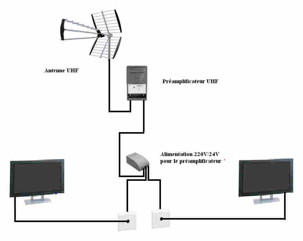

merci
Edit :
Voila un schéma de ce que je croyais obligatoire....Mais qui a un intérêt limité vue qu'un seule tv profite de l'amplification.
En plaçant l'alimentation avant le répartiteur les 6 sorties en profitent...L'alimentation possède 2 sortie TV ...
Maintenant si vous pensez que l’amélioration sera minime...Tant pis pour les 5 autres sortie...Je place cette alimentation sur la sortie TV principale (salon)

socoa a écrit:Voila un schéma de ce que je croyais obligatoire....Mais qui a un intérêt limité vue qu'un seule tv profite de l'amplification.
C"est totalement faux .
Si l'amplificateur est dans la branche commune du répartiteur toutes ses sorties en bénéficient.
L'alimentation on la met ou on veut même sur une sortie inutilisée du répartiteur.

Il est plus simple de faire comme cela, il y moins d’atténuation du signal que dans ton schéma.

Je partais du principe, comme toi, que dans le cas présent tu ne pouvais pas, ou ne voulais pas "remplacer" ton répartiteur 6 sorties, dans ce tel cas ma proposition reste la plus efficace, enfin il me semble...
Marceljack proposait une autre solution, d'une part, une situation avec DEUX répartiteurs à TROIS sorties (pour éviter quelques pertes de gain), donc en remplacement de celui que tu disposes présentement. En fait, dans ce cas de figure, tu considères que l'emplacement de l'alimentation reste le même, chacune des deux sorties est connectée à chaque entrée des deux répartiteurs, le reste ne change pas grand chose...
Le schéma ci dessus présente à mon sens une aberration, "le répartiteur à deux sorties" ! Dans ce cas de figure il devient inutile et ajoute de la perte au gain final, te suffit de le remplacer en lieu et place de la présente alimentation à DEUX sorties, sous réserve de pouvoir l'alimenter en 220v bien sûr.
Enfin, oui, si pour des raisons pratiques et techniques il t'est impossible d'installer l'alimentation plus en amont, il est indispensable que TON répartiteur puisse faire passer le courant continu (bien vérifier), dans ce cas l'alim peut être placée près d'un TV (d'une des 6 sorties) et le répartiteur en amont, avant l'alim, dans ce cas seulement.
Maintenant, je n'ai pas bien compris, mais as tu réellement besoin de 6 sorties à ce jour ? Deux ne serait pas suffisant dans un premier temps ? en sachant que tu peux toujours par la suite ajouter un, ou deux répartiteurs deux sorties par exemple (moins de perte, voir plus haut), à chacune des sorties de l'alim (en amont) et d'en tirer les câbles par la suite. Ce n'est qu'une supposition bien sûr :wink:
[edit] ah Bernard est intervenu durant la rédaction de mon message, et confirme aussi l'idée de départ :D

Messagepar socoa » 13 Fév 2015 13:07
Merci a vous pour votre aide
Bon la j'ai pas mal d'infos...
Voici un schéma de ce que je vais donc faire :
-Ne pas tenir compte des données ,c'est juste pour l'emplacement de différents appareils
-Mon antenne est dans les combles
Dans l'ordre :Antenne-Préampli-Alimentation-Répartiteur
Je rajoute juste un bouchon pour la sortie sur le boitier alimentation qui n'est pas utilisé
ouf --|-- J'ai bon cette fois ci?
