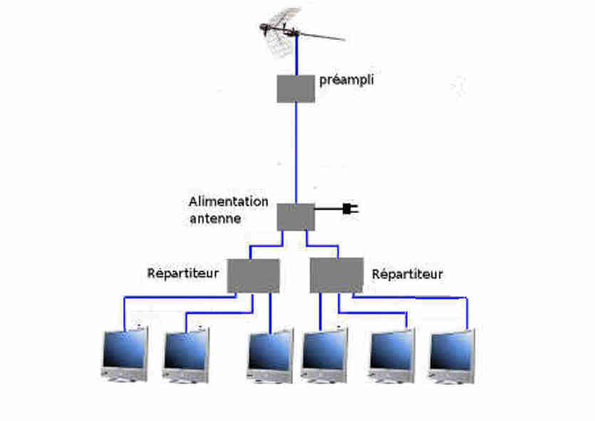

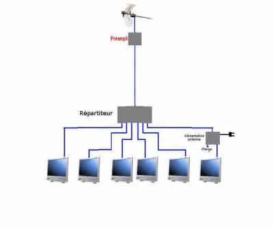

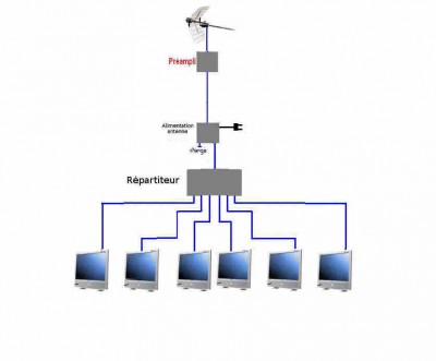

Le Doc a écrit:Maintenant, je n'ai pas bien compris, mais as tu réellement besoin de 6 sorties à ce jour ? Deux ne serait pas suffisant dans un premier temps ? en sachant que tu peux toujours par la suite ajouter un, ou deux répartiteurs deux sorties par exemple (moins de perte, voir plus haut), à chacune des sorties de l'alim (en amont) et d'en tirer les câbles par la suite. Ce n'est qu'une supposition bien sûr :wink:
[edit] ah Bernard est intervenu durant la rédaction de mon message, et confirme aussi l'idée de départ :D
Pour Six sorties.
La meilleur solution qui procure le moins d’atténuation est celle ci.
Par contre si tu veux gardé ton rep 6, ce que je déconseille.

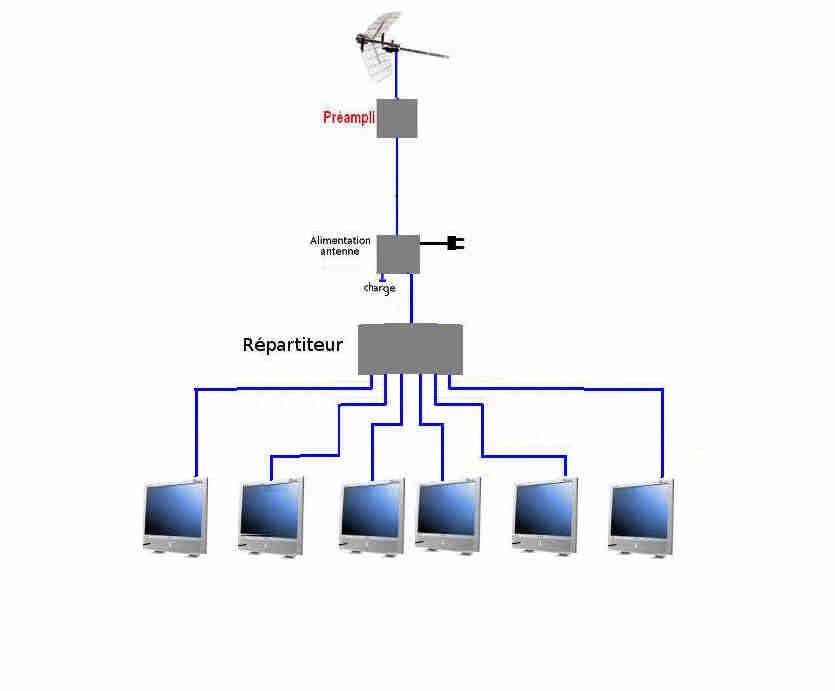

Voila le schéma, ne pas oublie de placé une charge 75 ohms sur la sortie antenne non utilisé de l'alimentation du preampli .

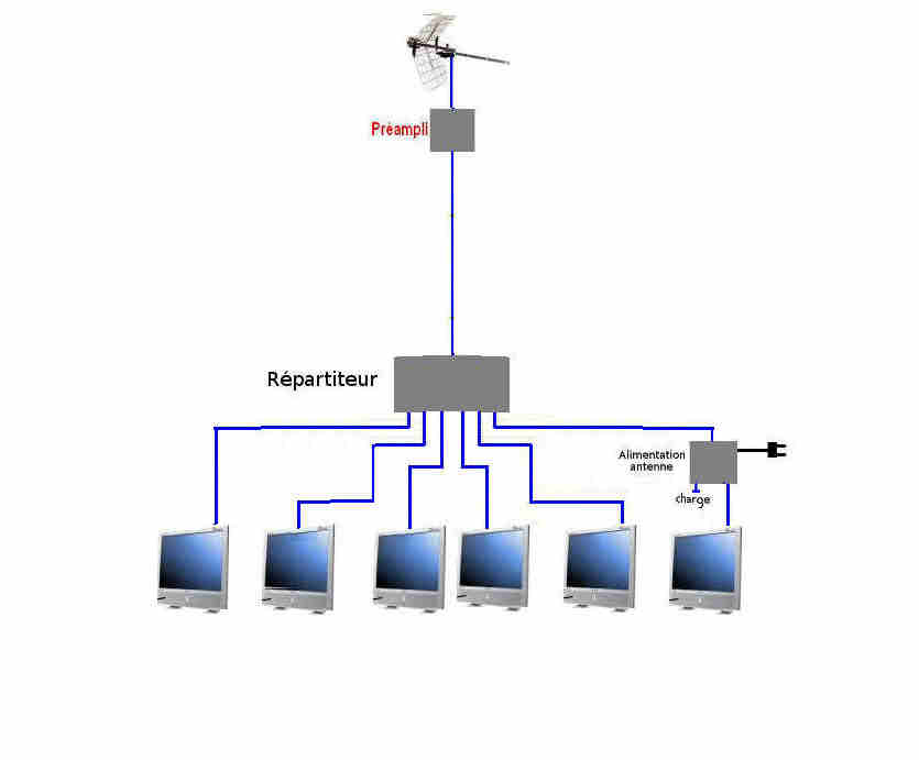

Dernière solution( la moins bonne ] si le rep6 laisse passé le courant et que tu ne veux pas placé l'alimentation avec le tableau de communication.
charge 75ohms

Merci Bernard7715 pour ces schémas très clair...
J’hésite a mettre en place soit votre schéma 1 (2 répartiteurs 3 sorties) ,soit votre schéma 2 (avec mon répartiteur actuel)

bernard7715 a écrit:Dernière solution( la moins bonne ] si le rep6 laisse passé le courant et que tu ne veux pas placé l'alimentation avec le tableau de communication.
Cette solution est moins bonne en théorie pour 2 prises .
En pratique si on compte le cout et les pertes des composants/connexions c'est la meilleure.
On a 7 prises disponibles et si les pertes sur 2 d'entre elles sont critiques c'est que le preampli
a un gain insuffisant

J'ai bien saisi la différence entre garder mon répartiteur actuel et placer 2 répartiteurs 3 sorties...

Avec les deux modèles de répartiteur présentés en exemple (1 entrée, 3 sorties) tu peux installer l'alimentation plus en aval, dans le tableau de communication par exemple.
Avec ton répartiteur à 6 sorties, comme cela a été bien précisé, ce sera aussi possible s'il permet le passage du courant continu (power pass, passage cc, etc) :wink:
Dans ces exemples l'alimentation fera office d'injecteur de courant, sachant que son intensité sera suffisante (avec sa bonne tension) pour le modèle de préampli Johansson. L'entrée de l'alimentation ira en amont (combles ?) vers l'une des sorties du répartiteur, ce dernier aura évidemment son entrée en direction du préampli. La sortie "utilisée" de l'alimentation ira vers la pièce (chambre, salon, etc) de ton choix, la seconde devra si possible disposée d'un bouchon 75ohms (coût faible).
Dans le cas d'un emplacement dans les combles ou dans un tableau (plus bas en aval) pour l'alimentation, il n'y a pas de différence de perte, ici c'est le courant continu à faible intensité qui est sollicité, ça ne change pas en soit la longueur totale du câble de transport coaxial.

Penses à la solution de "deux répartiteurs à 3 sorties" en lieu et place d'un à 6 sorties :wink:
Bon dimanche :wink:

La position de l'alimentation n'a pas d'importance pour le fonctionnement du préampli, mais si tu utilises les 2 sorties pour 2 répartiteurs à 3 directions le plus simple pour le câblage est de la monter juste en amont des répartiteurs.
Si c'est dans le tableau de communication, c'est aussi le plus simple pour le branchement de l'alim au secteur.

Bon ...Vous avez fini par me convaincre...J'opte pour le premier exemple :2 répartiteurs avec 1 entrée et 3 sorties...
Pour moi le plus pratique c'est de mettre l’alimentation dans les combles...Je tire une prise de courant normalisée et le tour est ...presque joué...
Je dis presque car avec cette solution il faut que je retire du câble d'antenne depuis la seconde sortie de l'alimentation jusqu’à la seconde sortie du répartiteur dans le tableau...Et ça c'est pas gagné ,vue le nombre de câble qu'il y a la dedans..De plus je risque d'abimé un peu la laine soufflée(isolation).
