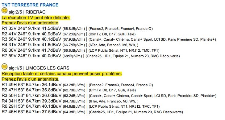

Jean-François ton antenne râteau est tournée vers le réémetteur de Riberac?
Tu vois le pylône depuis ta fenêtre? Depuis ton jardin? Depuis ta rue?
Sur la TNT Terrestre tu as des soucis de réception sur quelle chaînes?
