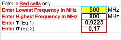

Je me souviens maintenant où j’avais bien pu remplacer 400 MHz par 500 MHz !!!
C’est dans ce fichu tableau Excel qui m’a servi à calculer mon antenne :
Comme ça la longueur de mon antenne passait de 1,21m à 85 cm. Et vu que j’avais au moins 86 cm pour la loger c’était plus facile que de reconstruire la maison autour de l’antenne… Canal 28, j’ai encore un tout petit peu de marge :(
