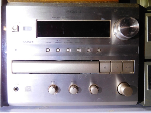

Mais à l'origine j'ai fait l'antenne pour un
tuner Yamaha que j'ai sauvé de la déchetterie.
Le lecteur CD ne veut plus s'ouvrir, mais le tuner est intact.
JF

Jean-François a écrit:Mais à l'origine j'ai fait l'antenne pour un
JF
Sous le tiroir du lecteur de CD, il y a en général un petit trou dans lequel il suffit d'introduire une aiguille pour forcer le mécanisme à ouvrir le tiroir et le décoincer

Messagepar Jean-François » 27 Mar 2018 10:44
kiki37 a écrit:Sous le tiroir du lecteur de CD, il y a en général un petit trou dans lequel il suffit d'introduire une aiguille pour forcer le mécanisme à ouvrir le tiroir et le décoincer
Merci!
Mais pas le moindre petit trou (à gauche c'est une minuscule Led).
Par contre je me suis rendu compte sur la photo d'origine (celle-ci est réduite en taille) que mon appareil photo y voit beaucoup mieux que moi!
Donc un jour de grand soleil (pas aujourd'hui :( ) je vais prendre de nouvelles photos en macro car je pense qu'il faut glisser une fine lame (morceau de mètre à ruban :wink: ) dans la fente autour de la porte, au bon endroit.
