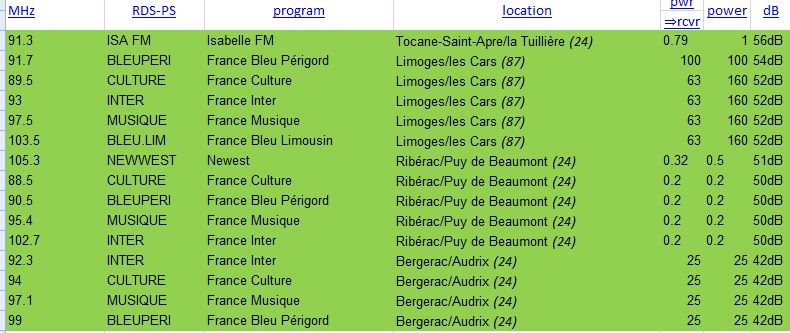

julien74 a écrit:Pourrais-tu tester sur ton autoradio dans ta voiture puis sur un poste radio chez toi quel émetteur tu captes le mieux:
Pour les radios c'est Limoges que je reçois le mieux.
En son temps j'avais fait des recherches sur "http://fmscan.org/". Voilà les meilleures réceptions:

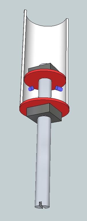

J'avais mal lu ton premier post: Il n'y a pas de tige métallique de bout en bout dans mon tube IRO.
Voilà le montage à chaque extrémité:
Maintenant ça fait quand même un petit bout de partie métallique // aux éléments ... :(
Pour le cheminement du câble comme je l'ai expliqué, je ne pouvais le récupérer qu'à l'avant. En plus dans la véranda il y a un volet qui frôle l'AR de l'antenne quand on l'ouvre...
Avant de fixer l'antenne dans la véranda j'avais fait des essais dans tous les sens juste pour voir mais je n'avais pas vraiment l'intention de me servir de cette antenne à temps plein. Quand j'ai vu les résultats j'ai changé d'avis! J'ai toujours eu une réception parfaite, même avec le fil qui pendouillait.

CULTURE 96.4
INTER 99.4
Tu parlais de Limoges, la TNT de Limoges est reçue jusqu'au Sud d'Angoulême dans les Charentes donc ce n'est pas impossible que ça passe aussi sur ta commune.
En FM j'ai reçu Limoges jusqu'aux portes de Clermont Ferrand, ce sont les volcans comme le Puy de Dôme qui font obstacles pour la réception de Limoges dans la capitale de l'Auvergne.
