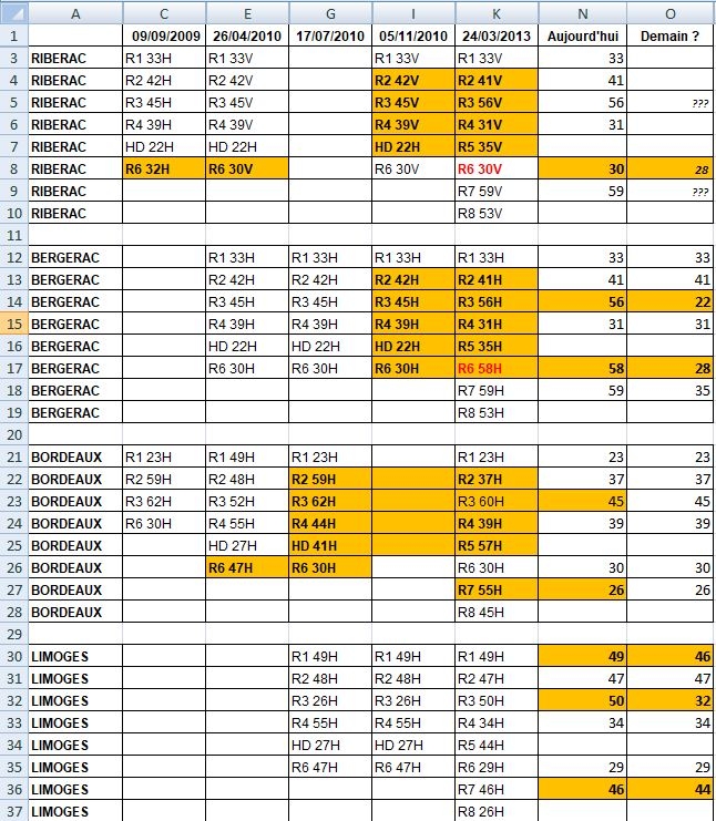

J'ai retrouvé un document de TNTTEST concernant RIBERAC (2013-03-24 10:45:17):
"R6 30V Changement de canal planifié le 2014-10-21 nouveau:58V "
Or le R6 de BERGERAC était passé un peu avant de 30H à 58H.
Mais le changement pour Ribérac ne s'est apparemment jamais fait.
Maintenant selon tes documents et ce qu'a dit Bernard7715, le R6 de Bergerac et Ribérac repasseraient sur le canal 28...

Quant aux changements de fréquence dans mon coin j'ai ça (anciens TNTTESTs) :
(J'ai mis dans les 2 dernières colonnes tes infos )

Messagepar Jean-François » 25 Mar 2018 16:53
julien74 a écrit:(mon document ne mentionne malheureusement pas les réémetteurs comme Ribérac...):
Je viens de trouver ce document
http://www.csa.fr/content/download/247659/654006/file/Plan%20de%20fr%C3%A9quence%20(diffuseurs%20priv%C3%A9s)%20-%20Phase%209.pdf
dans lequel on trouve le plan de fréquence futur pour Ribérac prévu au 4/12/2018:
:arrow: ___Ville R1/R2/R3/R4/R6/R7
:arrow: Ribérac 33/41/22/31/28/35
Donc comme Bergerac:
:arrow: Bergerac 33/41/22/31/28/35
JF

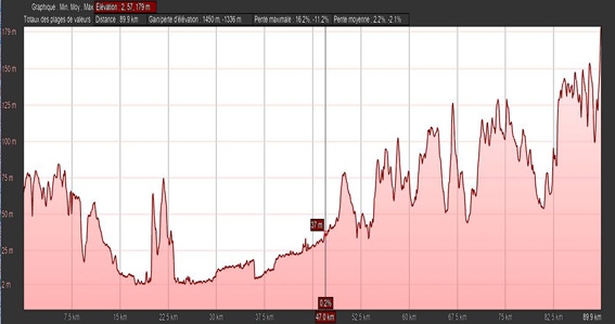

julien74 a écrit:je n'aurais jamais imaginé que tu puisses encore capter la TNT de Bordeaux
Il n'y a aucun obstacle entre moi, à droite, et l'émetteur - (Google Earth)

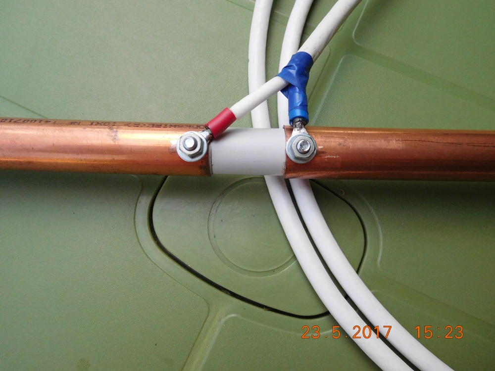

Je reçois Melle aussi mais j'ai là aussi de la haute technologie:
(Antenne FM avec tube de cuivre et tube IRO)
