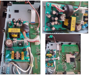

Voici les photos de l'intérieur :
Vu 2097 fois
claireklr
Messages: 5
Inscription: 19 Juil 2018 08:06
Re: [Topic unique] Aston Simba HD (Fransat)
Messagepar kiki37 » 19 Juil 2018 12:57
malheureusement ta photo est trop petite et on n'y voit rien , mets-en une plus grande sur un serveur d'image avec un lien

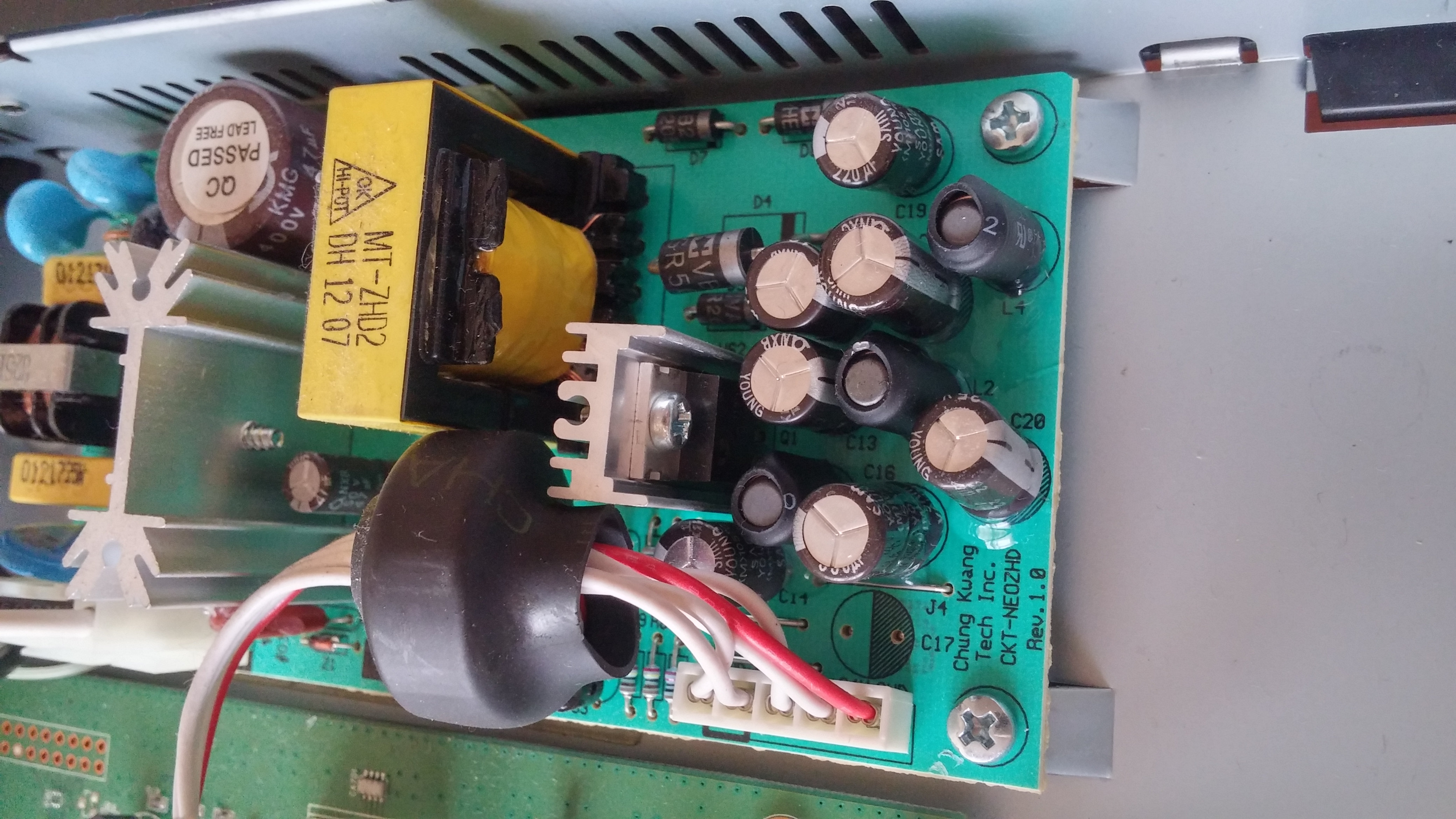

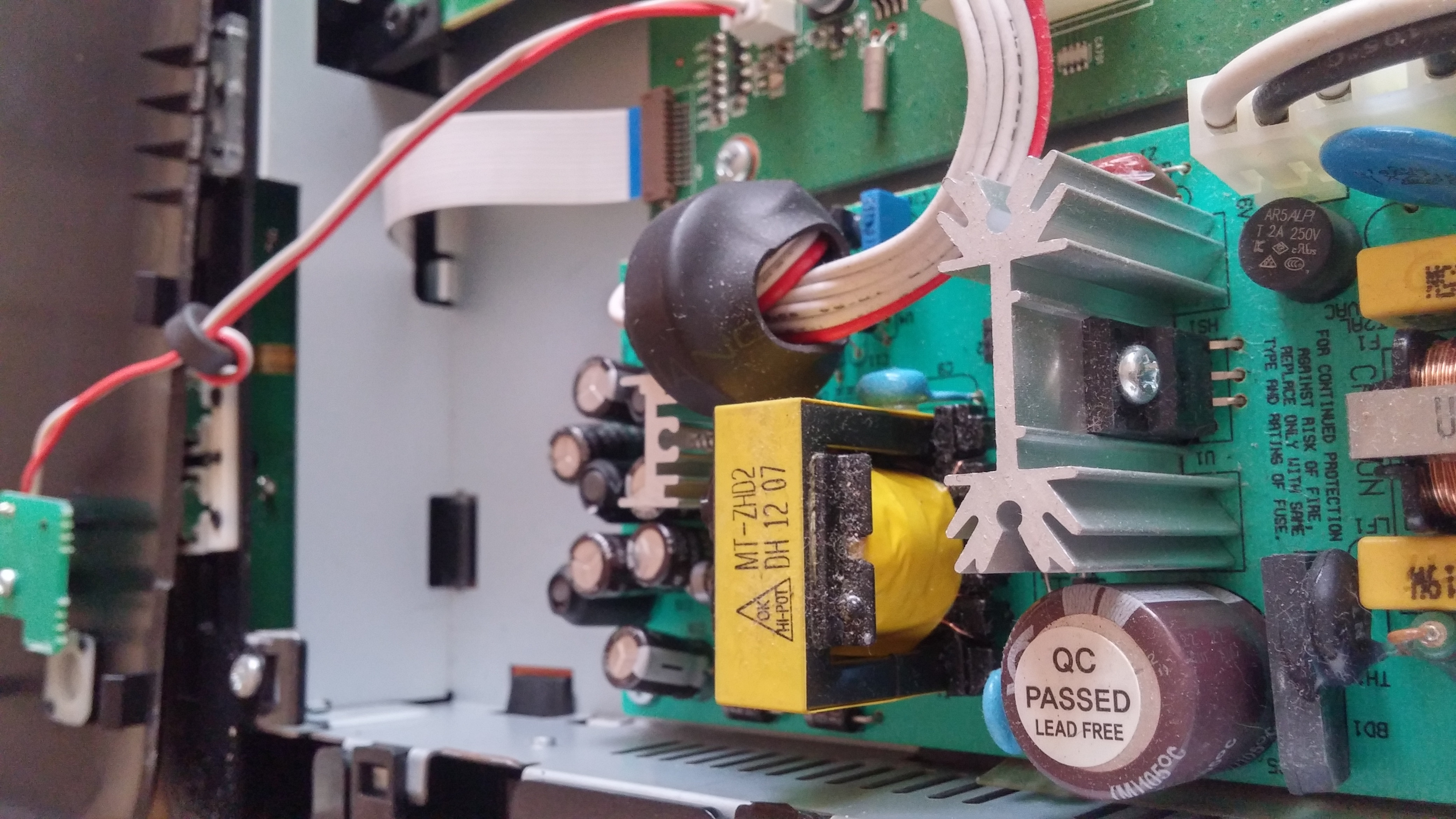

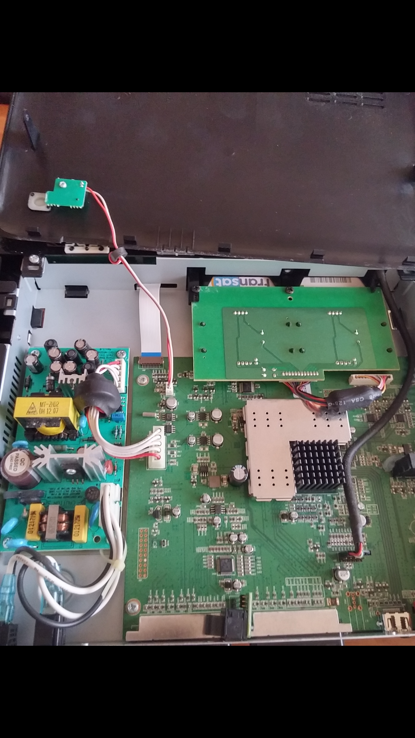

Messagepar claireklr » 19 Juil 2018 13:21
claireklr
Messages: 5
Messagepar kiki37 » 19 Juil 2018 14:24
à première vue, je ne vois pas de condensateur fatigué, ce qui ne veut pas dire qu'il n'y en a pas un ou plusieurs défectueux. Il faudrait pouvoir mesurer les tensions de sortie...
