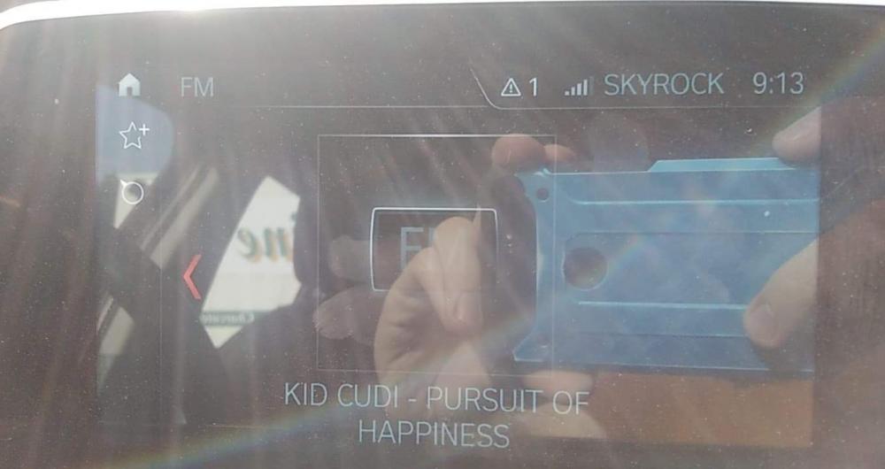

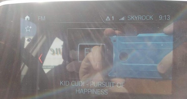

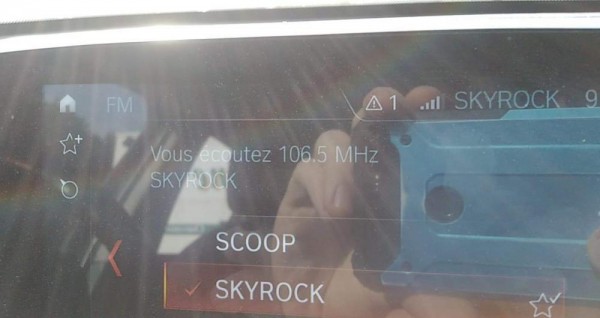

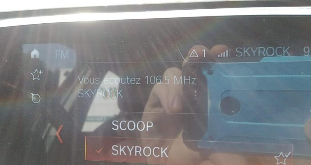

Messagepar Gaël01 » 26 Juil 2019 11:31
Skyrock (106.5) a enfin le RadioText ! Soit presque 2 ans après son démarrage (30 novembre 2017)...
