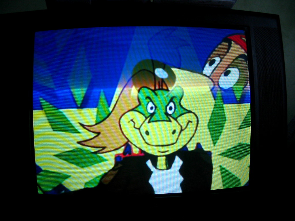

Messagepar Dominiak » 28 Mar 2014 14:23
Mise en évidence du balayage entrelacé sur tv crt:
Entrelacé.jpg -->
Contenu différent d'une trame à l'autre.
Vitesse d'obturation à 1/50.

Messagepar marceljack » 28 Mar 2014 17:31
Dominiak a écrit:Mise en évidence du balayage entrelacé sur tv crt:
Ce n'est pas vraiment évident sur cette image...
Là où on le voit le mieux c'est sur des textes qui défilent horizontalement.
Et pour voir les deux trames sur ta photo il faudrait un temps d'obturation 2 fois plus long (et si possible déclenché par la synchro trame pour ne pas voir le blanking au milieu). :wink:
