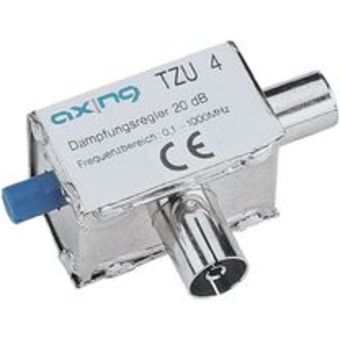

L'atténuateur ce place entre l'arrivé antenne et le téléviseur comme ce ci.
D'accord, mais comment je dois faire car c'est une seule et unique pièce, comment le visser ?

quentl59 a écrit:D'accord, mais comment je dois faire car c'est une seule et unique pièce, comment le visser ?
Comme ce sont des fiches f sur atténuateur et l'alimentation du préampli se n'est pas sorcier.
Sur l'alimentation tu dévisse le coaxial qui va au téléviseur, puis que tu visse l'atténuateur sur cette l'alimentation. Et pour finir tu connecte le coaxial de la TV sur l'atténuateur. Tu n'a aucunement besoin outil, cela prend 1 minute.
Si tu as la possibilité de faire remboursé l'antenne par ton vendeur. Et acheté une vrai antenne râteau a la place.

D'accord je vais essayer mais le cable qui vas de l'alimentation a la tv ne se devisse pas.
Ce n'est pad un probléme , il existe aussi des atténuateurs avec des fiches coaxial de diamétre 9,52 mm, a la place de fiche.

Sinon mettre un atténuateur derrière une antenne amplifiée n'a pas de sens. Tu n'as pas la possibilité de rendre ce patch contre une vrai antenne rateau comme te l'a proposé Vidéo33, sauf que je n'ai rien contre les trinappes. Il y en a de bonne qualité avec gain, rapport AV/AR et prix corrects : http://www.2galli.fr/boutique/fiche_pro ... fr&num=131 par exemple
