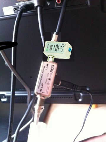

Je dois enlever l'alimentation, alors ?

Non ce petit module est l'alimentation de ton antenne. Si tu l"enleve cela fonctionnera plus

Déjà ce n'est pas une antenne râteau, cette antenne est équivalent a une antenne intérieur mais étanche.
Ce qui compte en reception, c'est d'avoir a l'antenne le maximum de qualité de signal en passif; puis on amplifie, si il y a lieu.
Avec ce type d'antenne plane c'est tout a fait le contraire, qui se passe. Cette a dire une petit antenne avec derrière un gros ampli d'où ce gain.
C'est pour cela que l'on conseille toujours une grande antenne râteau. Une antenne de bonne qualité comme la Lambda14 ou EB66 coute moins 50€ et si il faut ajouté un préampli c'est 20€. Cela aurait été certainement moins que ton antenne plane.
Revenons a ton probléme de niveau trop fort, il va falloir ajouté un atténuateur, car d'après le mode d'emploi, je n'ai vue aucun réglage de gain sur cette antenne ( elle est même moins bien qu'une antenne intérieur qui en comporte)
atténuateur ajustable
Vu 1867 fois
L'atténuateur ce place entre l'arrivé antenne et le téléviseur comme ce ci.
