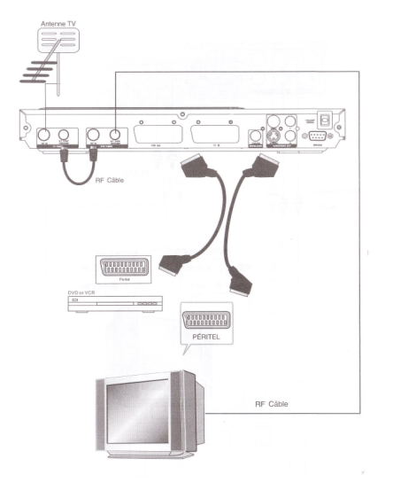

Voila je vous exlique mon soucis je n'arrive pas a enregistré un programme sur la TNT tout en regardant un autre programme ! Il dois y avoir un soucis dans les branchement ! Mon adaptateur TNT est le digitek DVBT2 TD avec un double tuner... pourriez vous m'expliquer ( avec shema si possible) les branchement necessaire pour que cela fonctionne ! Je vous remerci beaucoup car ca fait deja 1 semaine que je suis dessus pendant mes coupures et c'est a ce taper la tete au mur lol !

links40 a écrit:De plus sur ce même decodeur TNT j'ai un bouton REC sur le boitier et un autre sur la telecommande mais aucun deux n'est reactif !?
Si aucun n'est réactif c'est que le branchement n'est pas correct :|

Peut être que cela pourra t'aider :wink:

Merci pour vos reponse ! Mais concernant la notice c'est le branchement que j'ai fait ! et ca marche po ! Pour le petit cable "boucle" les deux embouts sont conecté uniquement sur le TNT ? bref je pige rien ! Si vous pouviez m'indiquez les branchements a faire ca serait sympa... Avant que le boitier TNT ne traverse la piece lol

Donc sur ma tv j'ai deux acces péritel nomé 1 et 2
sur mon adaptateur TNT ( digitek) deux acces peritel nomé VSR et TV
et sur mon lecteur enregistreur dvd j'ai aussi deux acces péritel nomé euro in av et euro output tv
Comment faire fonctionné tout ce petit monde ? merci a vous

Digitek TV sur TV1
Digitek VCR sur Lecteur enregistreur euro in av
Lecteur enregistreur output tv sur TV2
Puis sur le Lecteur enregistreur tu sélectionnes la source euro in av :|

Et au niveau antenne ? L'antenne du toit relié sur la TNT ? je laisse le petit cordon qui se relie lui meme a la tnt ? Faut il egalement un autre cordon antenne qui relie la TV au lecteur graveur ?

Bien sur ton antenne doit etre reliee a ton decodeur TNT sinon tu ne recoit pas les chaines de la TNT. Apres si branches aussi ton graveur et/ou le televiseur a l'antenne c'est optionnel mais sache, si je comprends bien ton installation, que les tuners du graveur et du televiseur ne sont que des tuners analogiques, donc ils ne servent pas pour la TNT et seulement pour les chaines classiques.
