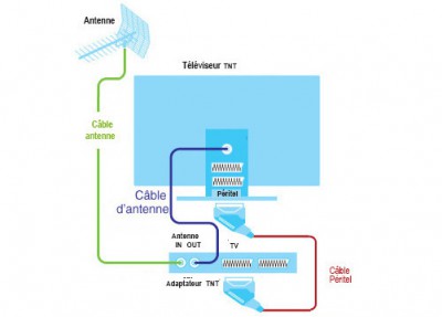

miky01 a écrit:tu relie ton deco TNT a l'antrée antenne du TV, et bien sur le cable peritel,il te suffira de passer en mode TV pour la camera
Voila le branchement en image de ton TV et de l'adaptateur.
et le mode AV1 pour les chaines TNT.
Normalement la commutation en AV ce fait automatiquement, lorsque l'on sort un adaptateur du mode veille pour regardé une chaine TNT, L'adaptateur va commuté le TV en AV.
Si l'on éteins ou l'on met en veille l'adaptateur. Le TV bascule automatiquement en mode TV.
