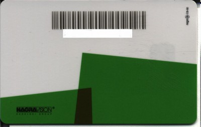

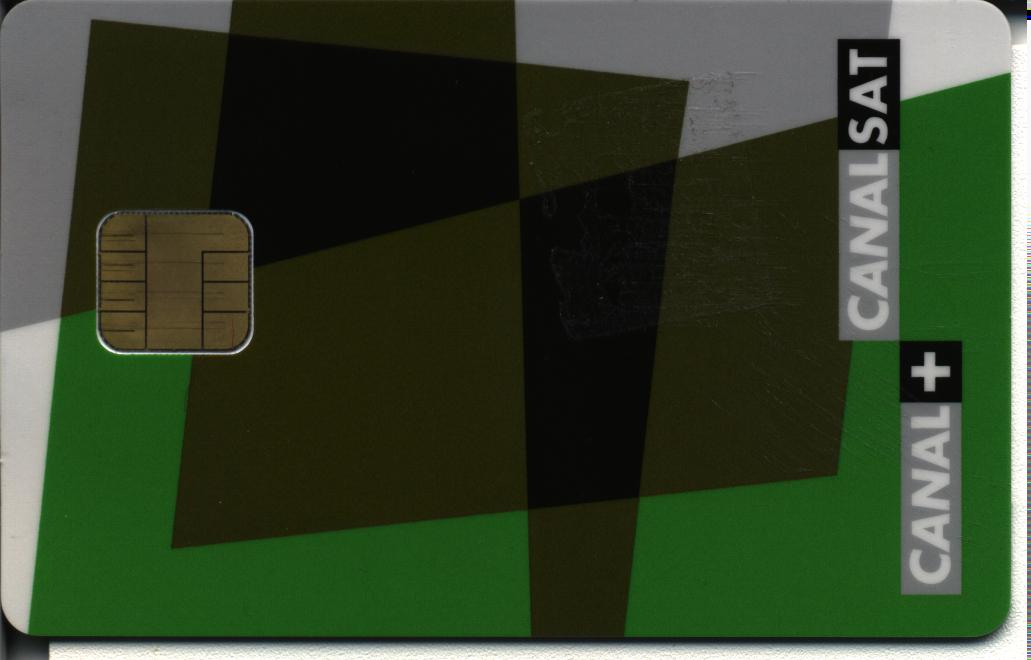

L'ancienne carte Mediaguard grise/noir, fonctionne tres bien dans un module compatible, mais celle que tu as je sais pas, faute d'avoir essayé.
Peux tu nous mettre un scan ou une photo de ta carte (recto verso) ?

Messagepar RegOnTVNT » 26 Oct 2010 11:15
Comme demandé :
dessous.jpg -->
Dessous
dessus.jpg -->
Dessus

La tu me pose une vraie colle....
Cette carte ressemble étrangement a celle fournie avec le module CI+, si c'est la meme je doute que ca soit possible comme le système CI+ est complètement fermé et bridé.
Je vais essayer d'avoir des infos sur cette carte, et savoir si qqun l'a déja testée dans un module Mediaguard.
Ce que tu peux faire, c'est téléphoner chez 2GALLI, et leur poser la question si c'a fonctionne dans un module Powercam ou Mediaguard, ils doivent surement avoir un retour d'expérience, et ils sont tres copératifs.

miky01 a écrit:Les 024.xxx, j'en ai jamais vue... c'est tres certainement une Mediaguard, mais reste a savoir ce qu'ils ont activer comme restrictions ?
Comme il y a le logo Nagravision sur la carte, ce n'est certainement pas du Viaccess.
Reste à savoir quelle version de Mediaguard à la sauce Nagra c'est ...
