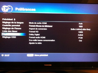

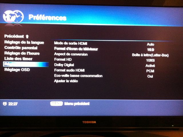

Et bien voilà, installation ce matin, ça prend 5 minutes, image parfaite. MAIS petit souci de son (aucun son pour être précis) sur les chaines HD.
Voilà quelques précisions si ca peut aider :
J'ai paramétré en bitstream (son décodé par la tv), j'ai utilisé un cable hmi 1.3 que je possédais (le modèle fourni me paraissait "léger"), j'ai branché sur la prise hdmi 1 de ma tv (4 prises hdmi).
Une proposition?
merci
piem47
Messages: 62
Inscription: 17 Jan 2011 13:42
Re: CGV 70009 E-FRANSAT HD-W
Messagepar piem47 » 05 Mar 2011 09:32
Problème résolu, je suis passé en PCM au lieu de bitstream et le son est revenu. A plus tard pour d'autres infos.

Messagepar ceraz » 06 Mar 2011 21:07
piem47 a écrit:Problème résolu, je suis passé en PCM au lieu de bitstream et le son est revenu. A plus tard pour d'autres infos.
J'ai eu ce probleme aussi. En bitstream cela a marché dès que j'ai configuré la TV pour faire le décodage. Maintenant cela ne marche plus, alors je suis revenu au mode PCM, c'est peut-etre à cause du disque USB. A tester.

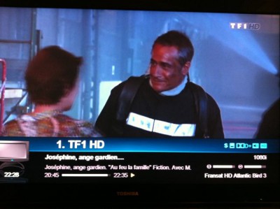

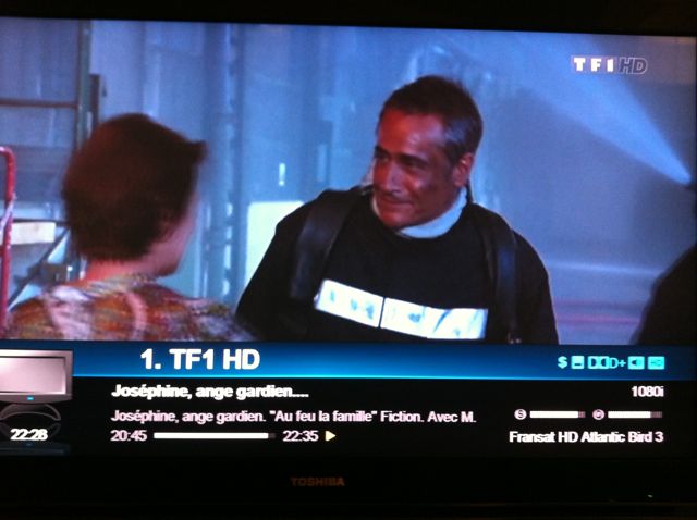

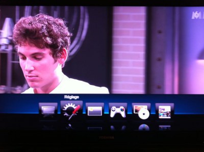

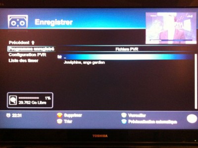

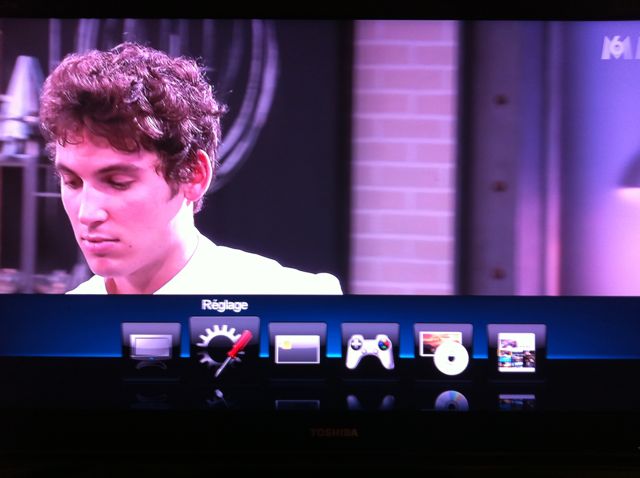

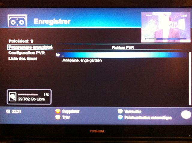

Bon voici un petit retour sur l’état de mes tests.
Pour l'instant, j'ai deux SAT sur le CGV l'un sur ASTRA et l'autre sur AB3. J'utilise une commande Logitech Harmony One (j'ai dû faire l'apprentissage plusieurs fois mais maintenant cela marche).
Ci-dessous mon expérience:
1) Du mode veille à image compter 30 secondes (avec ou sans disque USB). Avec disque USB une petite fenêtre de notification qui disparait après 2 secondes. Personnellement je trouve cela beaucoup par rapport à mon ancien démo.
2) Entre deux chaines j'ai noté +/- 2s vers une chaine SD +/- 4 secondes vers une chaine HD (temps entre l'appui sur la commande et l'image, la barre inférieure qui indique la chaîne est visible immédiatement)
3) Fonction timeshift très facile (Pause et lecture)

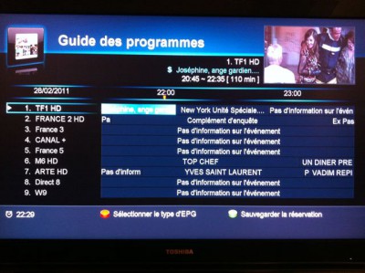

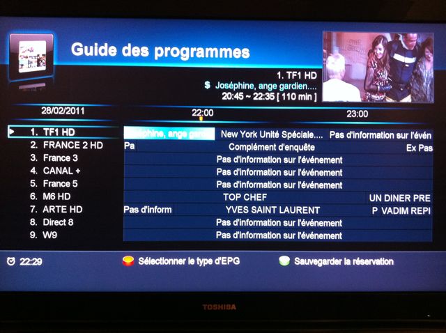

4) Le Guide EPG ne montre les programmes pour une période future qui ne dépasse pas 2h/2h30, au-delà on n'a pas l'info. Problème Fransat ?
5) Fonction enregistrement plutôt intuitif (Record pour enregistrement immédiate, sélection programme via EPG puis record ou sur base de date/temps)
6) La gestion des chaînes n'est pas évidente si on a plusieurs SAT et on ne peut déplacer/supprimer les chaînes AB3.
7) OSD agréable
8 ) Pas de problème de niveau de son entre SD et HD
9) Aucun plantage, reboot, freeze
A tester sortie LNB et classement de chaînes
En ce qui me concerne, démarrage lent mais acceptable, gestions des chaînes (ordre, numérotation, suppression, favoris) et qqch modifs dans l'OSD à améliorer.
En absence de toute info (dans le manuel) concernant le droit à l'image ci-joint qques photos OSD.
Donc conclusion plutôt positif, j'ai l'impression d'avoir acheté un produit de qualité mais en espérant que CGV améliore certains aspects.
IMG_1199.jpg -->
IMG_1201.jpg -->
IMG_1198.jpg -->
IMG_1197.jpg -->
