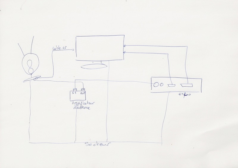

Messagepar fannyy » 27 Déc 2014 19:00
Je vous ai fait un dessin de mon installation.
J'ai essayé toutes les formules possibles entre l'antenne intérieure et l'amplificateur. J'ai également testé sans celui çi en reliant l'antenne directement à l'Etimo. Mais là je ne capte aucune chaine. Et il faut bien relier l'antenne à la télé.

Messagepar Steamboy » 27 Déc 2014 19:13
Merci pour le dessin :wink: Si je comprend bien c’est une antenne portative que tu utilises ?
En tout cas ton installation n’est pas conforme au niveau du CGV, au lieu de brancher l’entrée antenne directement sur ton téléviseur, il faut la brancher directement sur le CGV, puis tu branches un câble antenne sur la sortie antenne du CGV qui ira sur l'entrée antenne de ton téléviseur. Tu enlèves cet amplificateur antenne qui n'a rien à faire sur cette installation.

Steamboy a écrit:Merci pour le dessin :wink: Si je comprend bien c’est une antenne portative que tu utilises ?
Oui c'est une antenne portative qui n'a que 2 fil. L'un pour la relier au secteur l'autre pour la relier à la télé.
Je l'ai relié au CGV. Mais je n'ai pas de cable pour la sortie antenne. :? C'est un cable spécial sortie?
L'amplificateur en fait, je ne sais pas si ça en est un vraiment. c'est noté dessus: Tonna, alimentation d'intérieur.
