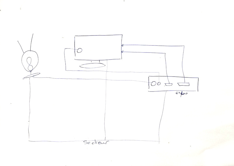

Ton antenne étant déjà alimenté par le secteur. C'est inutile de mettre en service le mode alimentation antenne de adaptateur. D’ailleurs je ne pense pas qu'il soit possible d'activé l'alimentation antenne, qu'autrement par le menu installation de l'adaptateur.
Je serai surpris que l'adaptateur soit avec l'alimentation antenne en service activé dés sa fabrication.
Tu doit faire tes branchements comme sur ce dessin.
Par contre Il est inutile de faire le branchement entre la sortie antenne de l'adaptateur et l'entrée antenne du téléviseur, si c'est un téléviseur analogique.

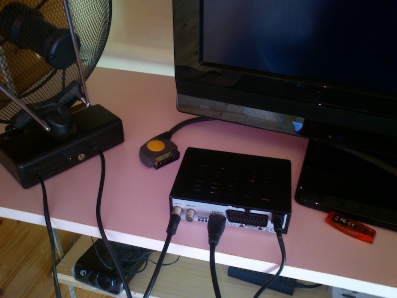

Quand je l'ai installé, le voyant vert s'est allumé dès que je l'ai branché à l'antenne. Sans même le brancher au secteur. Je l'ai éteint avec la télécommande, le voyant vert est passé au rouge, puis c'est éteint pour se rallumer aussitôt. Après essai ce matin. Si je le débranche il s'éteint et l'écran télé devient bleu
Si je reprends depuis le début.
Sans adaptateur, la télévision n'est reliée qu'à une antenne extérieure.
Mise en place de l'adapteur selon le shéma du livret:
L'antenne intérieure est débranchée de la TV et reliée uniquement à l'adaptateur.
Sur une multiprise j'ai l'antenne, la TV et l'adaptateur branché au secteur.
Le cable HDMI1 est relié à l'adaptateur et à la TV. (essais avec la péritel avec et sans HDMI)
Le voyant vert de l'adapteur est vert
Je bascule la TV sur le port HDMI1 (ou péritel selon mes essais)
J''ai un écran noir. La télécommande de l'adaptateur ne répond à rien. (Elle fonctionne j'ai vérifié et mm changé avec le deuxième adaptateur)
Je glisse une photo si ça peut aider... parce que je ne comprends pas
