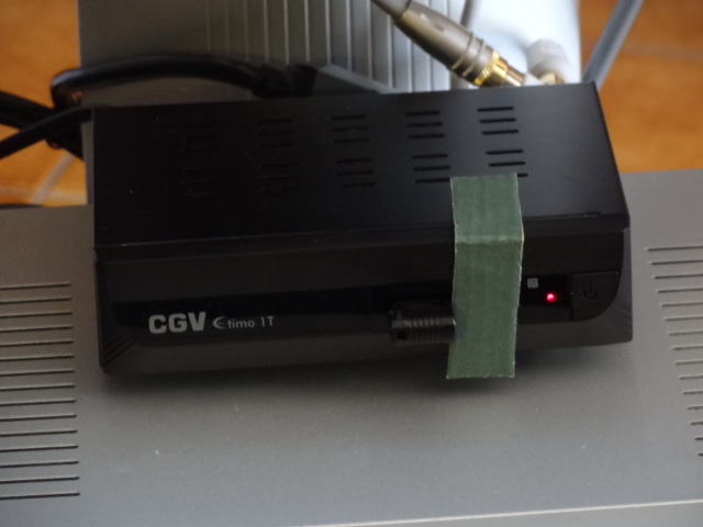

C'est grâce à ce forum si j'ai décidé de m'équiper avec deux appareils Etimo, un avec un seul syntoniseur et un autre avec deux syntoniseurs (pour des téléviseurs et des maisons différentes).
J'ai parcouru les 74 pages de ce fil sans trouver un problème semblable au mien. Voilà : l'Etimo 1T s'allume à chaque fois que j'allume ou j'éteins avec sa télécommande un récepteur enregistreur satellite Technisat DigiCirder HD S2.
La solution la plus évidente serait de déplacer l'Etimo 1T en dehors du champ d'action de la télécommande du Technisat. C'est possible, mais peu pratique en raison de l'espace dans lequel j'ai installé mes appareils.
Est-ce que quelqu'un a connu ce même problème ? Est-ce qu'il aurait une solution en dehors de la plus évidente ?
D'avance, merci beaucoup.

Re: [Topic Unique] CGV Etimo 1T - Enregistreur TNT HD
Messagepar bernard7715 » 18 Juin 2015 05:06
Malheureusement il n'y pas de solutions ce problème.
Ce n'est pas rares ce type de problème avec les télécommandes. La solution tu la donne toi même, déplacer un des 2 deux appareils.

Messagepar marceljack » 18 Juin 2015 07:38
bernard7715 a écrit:Bonjour et bienvenue sur le forum.
Ce n'est pas rares ce type de problème avec les télécommandes. La solution tu la donnes toi même, déplacer un des 2 deux appareils.
Ou cacher la fenêtre du récepteur infrarouge de celui qu'on n'utilise pas par un carton . :wink:
Preque tous ces appareils "made in China" utilisent le code de télécommande NEC pour lequel chaque fabricant utilise les codes à sa guise sans se soucier de la compatibilité avec d'autres appareils qui peuvent se trouver dans la même pièce. :(
Pour plus de détail voir ici:
http://www.tvnt.net/forum/identifier-les-caracteristiques-d-une-telecommande-t32115.html
Messages: 23830

Messagepar aralar » 18 Juin 2015 13:12
Bonjour et merci pour vos réponses. :Couc: Elles m'ont aidé.
marceljack a écrit:Ou cacher la fenêtre du récepteur infrarouge de celui qu'on n'utilise pas par un carton
Je vais essayer la solution du petit rideau en papier ou carton. Quand je voudrai utiliser le CGV (c'est plutôt rare), je l'allume avec l'interrupteur et je lève le rideau. Après l'usage, je ferme le rideau.

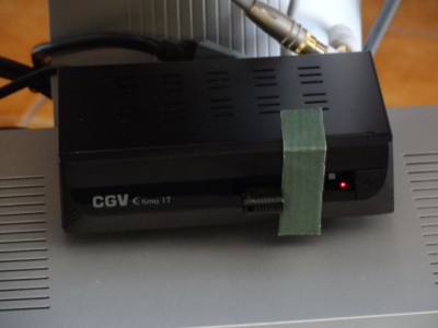

Messagepar aralar » 19 Juin 2015 14:12
Bon, c'est réglé.
J'ai utilisé un petit carton souple (le papier ne suffit pas). J'ai découpé une bande d'un centimètre et demi de large et je l'ai plié en L.
J'ai situé cette L inversée sur l'angle frontal supérieur de l'appareil, de manière que le carton cache le récepteur infrarouge situé entre le port USB et l'interrupteur du CGV Etimo 1T.
Il suffit :? d'enlever ou de mettre le cache-infrarouge à besoin. :D
(Pas de photo, je n’en peux pas la publier directement sur le site. Dommage ! )

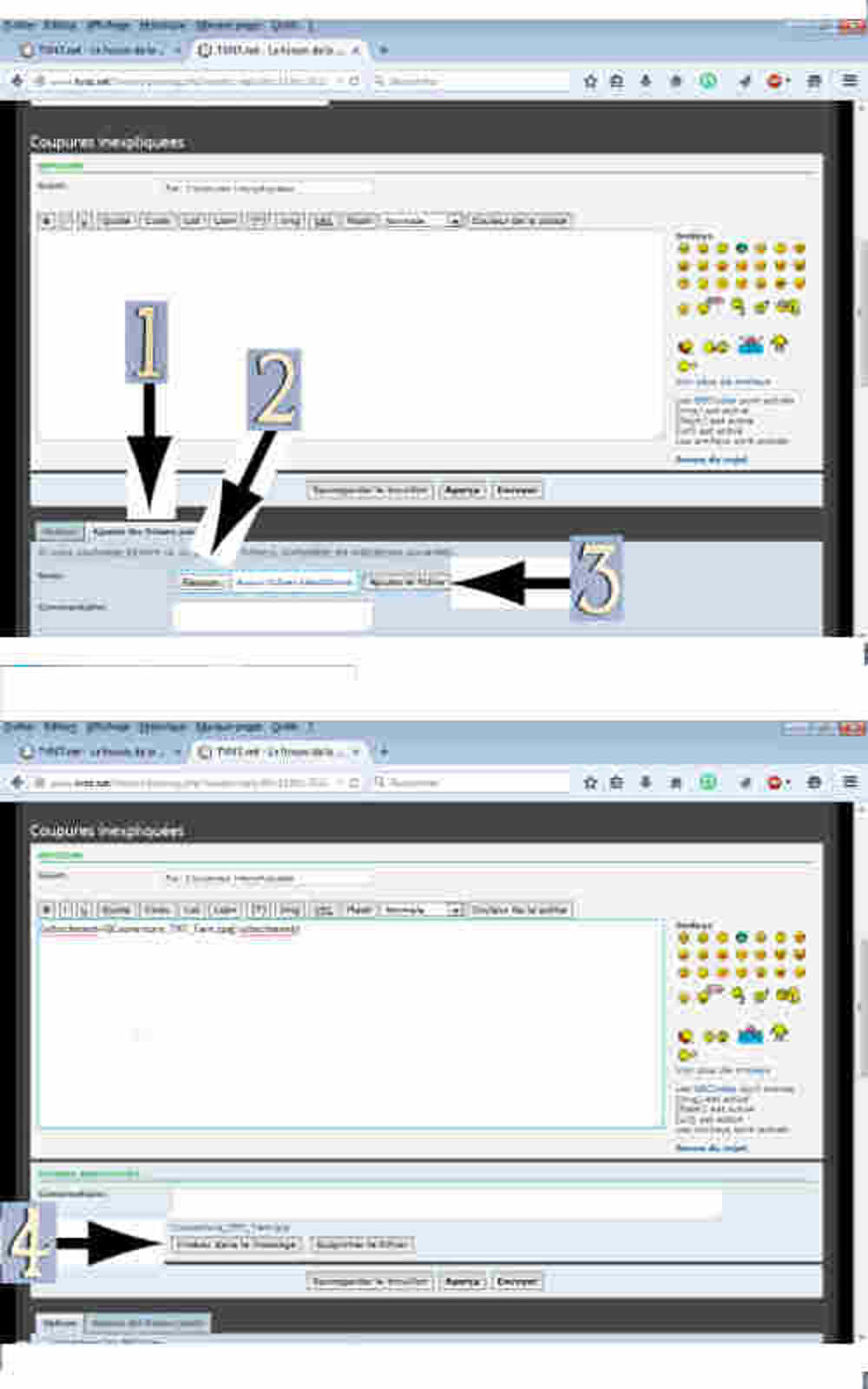

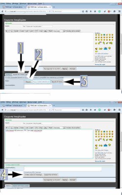

Messagepar kiki37 » 19 Juin 2015 17:27
aralar a écrit:(Pas de photo, je n’en peux pas la publier directement sur le site. Dommage ! )
Pour publier une photo, il faut passer par un hébergeur d'images comme Imagesia : http://imagesia.com/ puis cliquer sur "copier" de la dernière ligne et coller directement dans ta réponse.
cordialement.
Messages: 45805
Messagepar bernard7715 » 19 Juin 2015 18:34
C'est pourtant simple
Cliquez sur les copies d’écran pour agrandir
Messages: 24219
Messagepar aralar » 20 Juin 2015 14:37
Voilà l'Etimo 1T avec son cache-capteur d'infrarouge.
On le pose ou on l'enlève au besoin. Et ça marche canon !
