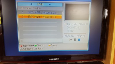

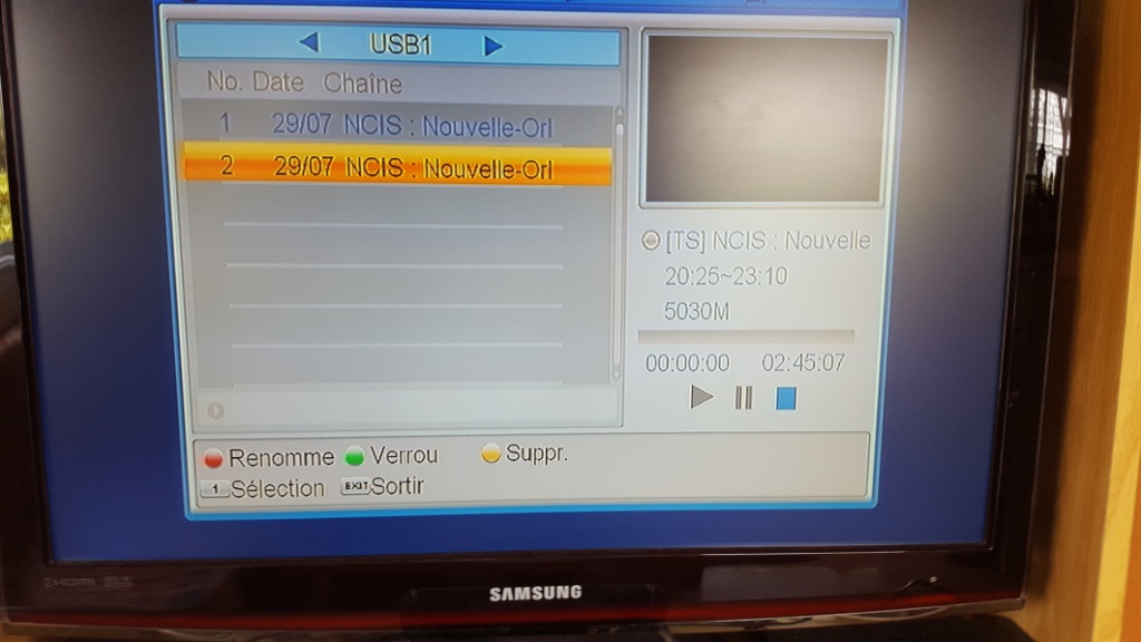

Tiens, encore une preuve qu'il ne remplit pas sa fonction :
NCIS LOS ANGELES d'hier soir où, je me suis aperçu que l'etimo a encore planté mais heureusement, je m'en suis aperçu à temps :

framug a écrit:Tiens, encore une preuve qu'il ne remplit pas sa fonction :
Je vois que sur cette photo que tu n'avais pas d’enregistrements de présent sur ton support usb dans le dossier ALIDVRS2 quand tu as lancé ton premier enregistrement. As tu des plantages si tu as plusieurs enregistrements de présents dans le dossier ALIDVRS2 ???

Steamboy a écrit:Je vois que sur cette photo que tu n'avais pas d’enregistrements de présent sur ton support usb dans le dossier ALIDVRS2 quand tu as lancé ton premier enregistrement. As tu des plantages si tu as plusieurs enregistrements de présents dans le dossier ALIDVRS2 ???
Si si, lors du demarrage de NCIS, il y avait des enregs (et notamment les enregs partiels de ROSEWOOD de la veille qui avaient eux aussi planté).
Je les ai regardé puis, supprimés ce matin pour faire de la place, vu qu'actuellement je suis en config 1 HDD 30 GO
