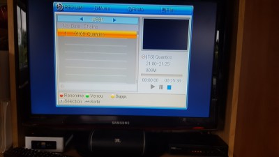

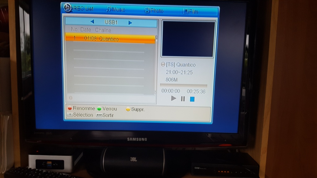

Moi j'ai encore eu QUANTICO qui a vautré hier, après 25 mn.
La preuve :
Je viens de demarrer l'etimo pour ce soir et, pour la dernière fois, histoire de voir si j'arrive à avoir BLINDSPOT en entier.
Ras le bol de bouffer tout mon forfait 4G pour récupérer les émissions non enregistrées. :evil:
En espérant qu'il soit entier, je le regarderai sur mon PC, en connectant le HDD.
L'etimo part demain par la poste.
