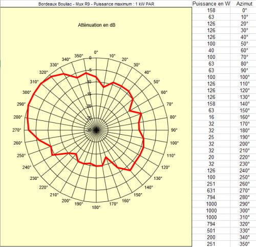

Bonjour, je profite du sujet FR2 ultra-hd ouvert pour poser une question: sur l'antenne collective de mon immeuble j'ai toutes les chaines tnt à 100% de signal mais pas de FR2 4k. Elle n’apparaît pas quand je lance une nouvelle recherche. Ma tv de plus est compatible.
Je suis sur l’émetteur de Bordeaux Bouliac. Il m'a été suggéré par Chatgpt que du fait que je suis en collectif le filtrage de l'ampli aurait été ajusté à l'époque, 2014, pour rejeter tout ce qui n'était pas fréquence tnt du moment. Hors FR2 4k ne serait pas dans cette bande de fréquences. L'intervention d'un antenniste pour régler l'ampli serait-il donc nécessaire ? J'ai fait une réclamation au bailleur de ma SA HLM, j'attends une réponse. Qu'en pensez-vous ? bonjour.gif

weller a écrit:Je suis sur l’émetteur de Bordeaux Bouliac. Il m'a été suggéré par Chatgpt que du fait que je suis en collectif le filtrage de l'ampli aurait été ajusté à l'époque, 2014, pour rejeter tout ce qui n'était pas fréquence tnt du moment. Hors FR2 4k ne serait pas dans cette bande de fréquences. L'intervention d'un antenniste pour régler l'ampli serait-il donc nécessaire ? J'ai fait une réclamation au bailleur de ma SA HLM, j'attends une réponse. Qu'en pensez-vous ? bonjour.gif
Chatgpt a suggéré une possibilité, mais Chatgpt ne connaît pas toutes les particularités des installations collectives des immeubles de France, donc la suggestion peut-être vraie, comme fausse. :wink: Et en plus du filtrage il peut y avoir aussi l'hypothèse d'une transposition de canaux...
Est-ce que l'immeuble reçoit bien les signaux TNT via une antenne collective sur le toit de l'immeuble ou via une distribution par câble (Numericable) ?
Attention l'émetteur de Bordeaux/Bouliac a été autorisé https://www.legifrance.gouv.fr/jorf/id/JORFTEXT000048642794 avec une puissance de seulement 1 kW PAR, donc faible par rapport aux autres multiplex nationaux qui sont de 63 kW PAR sauf le R2 "seulement" 36 kW PAR, donc la couverture du multiplex UHD R9 est bien plus faible.
De plus le kW PAR autorisé est fortement atténué dans l'azimut 50 à 250° (variant +/- de -10 à -18 dB). Avec 1 kW PAR atténué à -10 dB, il ne reste plus que 100 W PAR, et à -18 dB, plus que 16 W PAR, donc pratiquement rien.

C'est bien pour ça que je viens m'informer ici. L'IA n'est pas la parole divine. Je ne savais pas que le R9 était si faible. Je suis à 5km à vol d'oiseau de Bouliac, l'antenne est sur un immeuble de 6 étages à vue de l’émetteur, j'ai toutes les autres chaines à 100%, je devrais peut-être quand-même recevoir un petit signal non ?

weller a écrit:C'est bien pour ça que je viens m'informer ici. L'IA n'est pas la parole divine. Je ne savais pas que le R9 était si faible. Je suis à 5km à vol d'oiseau de Bouliac, l'antenne est sur un immeuble de 6 étages à vue de l’émetteur, j'ai toutes les autres chaines à 100%, je devrais peut-être quand-même recevoir un petit signal non ?
Voir le diagramme de rayonnement ci-joint, à 5 km du pylône, si l'antenne est à vue, la réception me semble tout à fait possible, mais en dehors de l'azimut 260 à 330°, cela semble très problématique, surtout au sud et sud-ouest du pylône...
