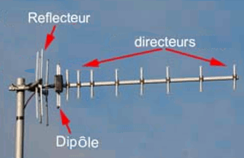

Je t'ais conseillé l'antenne panneau, car tu as l'intension de placé ton antenne dans les combles de ta maison. Et là l'antenne panneau la plus adapté, pas a cause de sa facilité a être installé dans un endroit difficile , mais au champs des ondes qui se trouve starifiésous un toit.
L'antenne panneau comportant plusieurs dipôles, ce qui n'est pas cas des autres type d'antenne.
