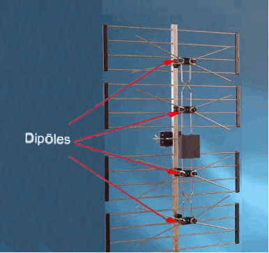

julien74 a écrit:Ou bien alors si tu aimes bien les antennes panneau tu peux acheter une seconde antenne panneau pour capter la Belgique.
En polarisation verticale l'antenne panneau perd tout son intérêt .
Elle est très directive dans le plan horizontal et peu dans le vertical d’où ramassage de parasites

j'aimerais dans un premier temps repréciser les conditions de mes tests du 31/08:
L'antenne est dirigée vers Bouvigny, elle est positionnée sur son mat dans cette façon:
Avec le Décodeur TNT FUJIONKYO FT-600 HD, j'ai relevé les niveaux et la qualité des signaux en passant par le répartiteur 1 entrée antenne et 4 sorties:

Hier soir, j'ai positionnée l'antenne de cette manière sur son mat, dirigée vers Bouvigny

Depuis la PC-TV directement raccordée sur l’antenne avec une fiche F double femelle, antenne positionnée toujours vers Bouvigny, les chaines suivantes sont détectées et fonctionnent: TF1, TMC, NT1, NRJ12, LCP, la une, la deux, la trois euronews.
Les chaines suivantes sont détectées mais ne fonctionnent pas: FR2, FR3, D8, FR4, BFM TV, i>TELE, D17, HD1, Gulli, l'Equipe 21, France O, Chérie 25, RMC Decouverte, Numero 23, LCI, France Info, HD1, WEO, La Une
Depuis la PC-TV directement raccordée sur l’antenne avec une fiche F double femelle, antenne positionnée toujours vers Bouvigny, et je passe par l'ampli de la One For All SV 9390, les chaines suivantes sont détectées et fonctionnent: TF1, TMC, NT1, NRJ12, LCP, HD1, Equipe 21, RMC Decouverte, Chérie 25, Grand Lille TV, la une, la deux, La Trois, Euronews
Les chaines suivantes sont détectées mais ne fonctionnent pas: FR5, M6, Arte, D8, W9, BFM, i>tele, HD1, D17, Gulli, Numéro 23, 6Ter, LCI
A titre d'information, si je positionne l'antenne panneau vers Tournai, toujours dans cette position:Image
Je perds le canal de BFM, je capte la une, la deux, la trois, euronews, et je capte également les 3 chaines flamandes Één, Canvas, et la 3ème j'ai oublié. Ne comprenant pas le flamand, il ne m’est pas intéressant d'avoir ces chaines...lol

Messagepar marceljack » 05 Sep 2016 10:42
Il faudrait faire un essai avec l'antenne positionnée à 45°, cela demande un bricolage au niveau de la fixation car ce n'est pas prévu mais cela pourrait fonctionner à la fois sur la France et sur la Belgique.
Mais l'antenne panneau n'est pas la plus facile à monter à 45°. :wink:
A 45° la perte est d'environ 3 dB sur chaque polarisation alors que quand elle est positionnée à 90° de la bonne polarisation la perte peut atteindre 20 dB.
