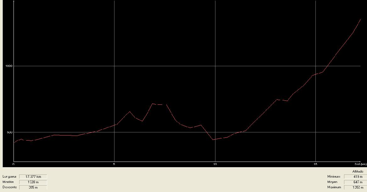

Messagepar qumale07 » 16 Déc 2009 21:47
Bonsoir
j'avais orienté un peu vers le haut mais peut-être pas suffisamment . J'attends le pré ampli pour refaire un essai.
Ci-joint je met le profil entre ma maison et le pilat pour montrer que ce n'est pas une colline mais plus une bute qui se trouve près de la maison.
En tout cas j'en profite pour remercier tout ceux qui prennent du temps pour me répondre et s'intéreser à mon pb.
Vu 815 fois
