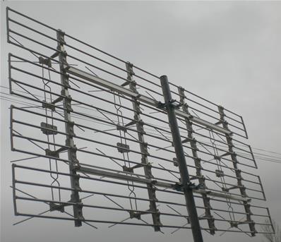

julien74 a écrit:La première antenne c'est en fait 2 antennes panneaux comme la tienne qui sont couplées toutes les 2.
Regarde mieux Julien : en fait c'est 4 antennes panneaux en une !

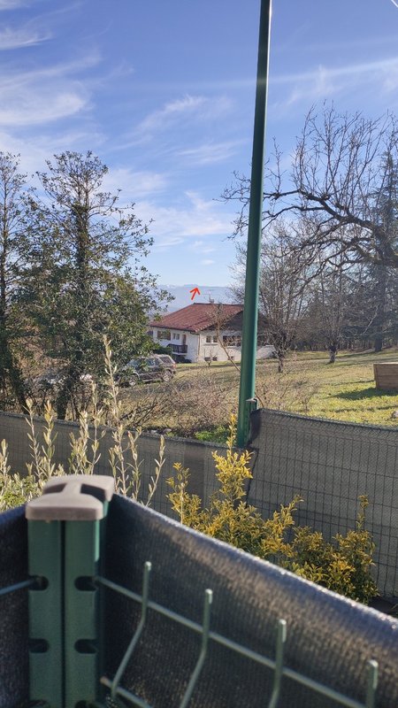

julien74 a écrit:Sur ta photo dont le nom finit par "923.jpg" c'est bien le Salève que l'on voit au-dessus du toit de la maison de ton voisin, on voir même la grosse tour TDF du Salève en zoomant sur ta photo elle se trouve en haute à gauche de l'antenne de ton voisin il y a une montagne lointaine qui se trouve derrière la tour TDF du Salève. :D
Est-ce que tu peux mettre ton antenne à cet endroit-là?
Au moins pour faire un test?
Comme tu as dit l'arbre du voisin bouche ta vue vers le Salève, si tu vas tout en bas de ton terrain côté Salève, est-ce qu'il y a un endroit où tu arrives à voir enfin le Salève sous les branches de l'arbre de ton voisin au niveau du tronc de l'arbre?
Concernant tes 2 téléviseurs, comment se présente le menu, tu peux rentrer manuellement les canaux UHF de ton choix?
Quand tu rentres manuellement un canal UHF tes téléviseurs affichent une barre (bon, moyen, mauvais)? Un baregraphe avec des %?
Concernant les 2 nouvelles antennes plus performantes que Bruno de 2Galli t'a conseillé:
:arrow: La première antenne c'est en fait 2 antennes panneaux comme la tienne qui sont couplées toutes les 2.
Ces 2 antennes couplées apportent + de gain, permettent de recevoir + de signal et ont également l'avantage d'être plus directives.
L'inconvénient serait le poids et l'encombrement, déjà ton antenne actuelle est lourde et prend de la place donc il faut t'imaginer en avoir 2 en même temps ensemble, à toi de voir si c'est jouable et si ça ne défigure pas trop ta maison.

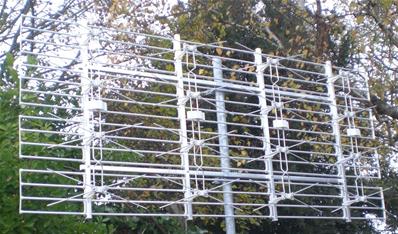

:arrow: La 2ème antenne composée de 2 antennes log (avec une forme bizarre ressemblant à un squelette de poisson) couplées apportent elles aussi
Pour le coup ce type d'antenne est plus légère, l'encombrement est moindre.
Merci pour cette précieuse information j'ai donc une vue dégagée vers l'antenne du Salève, je ne suis pas sûr d'avoir assez de câble pour tester mais en tout cas c'est faisable de placer une antenne ici
Oui le réglage des téléviseurs c'est exactement ça

kiki37 a écrit:Regarde mieux Julien : en fait c'est 4 antennes panneaux en une !
:arrow: https://www.2galli.fr/-antenne-emme-ess ... 2x31863869
En effet merci Kiki37, de loin j'avais compté juste 2 mais tu as raison c'est 4 antennes panneau couplées ensemble, je comprends mieux pourquoi Bruno garantie à 100% la réception avec cette antenne, en effet ça doit être radicale.
Donc les 2 antennes log couplées doivent être un tout petit moins performantes que ça, mais sans doute plus performantes qu'1 seule antenne panneau.

L'antenne du Salève est ici ?

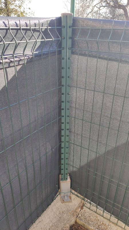

À cet endroit précis, j'ai ce poteau, comment je pourrais fixer un mat ?
Sinon c'est à seulement 2 mètres de mon garage donc si je branche le pré-ampli dans mon garage je pense que ça devrait le faire et je fait courir le câble d'antenne le long de ces 2 mètres de clôture

Oui tout à fait, si tu zoomes à fond ta photo tu aperçois la tour telecom du Salève qui est foncée sur ta photo et derrière cette tour il y a le sommet d'une montagne derrière le Salève qui dépasse. :wink:
Une petite question, ce printemps et cet été quand les feuilles des arbres de ton voisins auront poussé, penses-tu que tu verras toujours le Salève?
Tu pourrais faire toute simple, mettre un mât tout contre ton poteau et tu pourrais fixer ton mât au poteau simplement avec du fil de fer ou des colliers plastiques. :wink:

julien74 a écrit:Une petite question, ce printemps et cet été quand les feuilles des arbres de ton voisins auront poussé, penses-tu que tu verras toujours le Salève?
Je me suis posé la même question. Je pense que je verrai toujours le Salève si mon antenne est pile entre les 2 arbres, mais j'en suis pas sûr à 100%
julien74 a écrit:Tu pourrais faire toute simple, mettre un mât tout contre ton poteau et tu pourrais fixer ton mât au poteau simplement avec du fil de fer ou des colliers plastiques. :wink:
Je pensais effectivement faire comme cela, l'installation sera facile

Du coup je pensais éventuellement faire l'installation directement avec l'antenne double log pour avoir la meilleure réception possible, voire même commencer à tester l'antenne double log dans les combles à l'endroit où j'ai mon antenne panneaux actuelle comme cela je n'aurais rien à changer si la réception est bonne dans ces conditions

Xk110 a écrit:À cet endroit précis, j'ai ce poteau, comment je pourrais fixer un mat ?
tu as du matériel sur ce site
:arrow: https://www.erard.com/fr/28-fixations-polyvalentes
et une double bride ici
:arrow: https://www.2galli.fr/bride-double-60mm-c2x31864150
Heu... jojo la bricole :?: :( :( ça n'empêchera pas le mât de tourner éventuellement et c'est loin de faire sérieux :!:

Messagepar Xk110 » 20 Fév 2023 18:28
Le poteau fait 5cm x 6cm donc je pense que ça c'est pas mal effectivement
par contre le poteau est carré, la fixation c'est plutôt pour des tubes je crois

Sur ta photo, on voit vers ton grillage avec le brise vue un grand poteau vert, c'est un réverbère de la rue?
