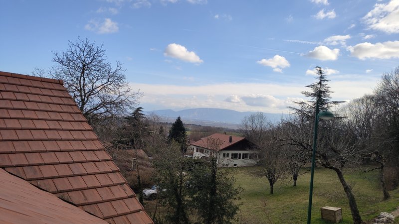

julien74 a écrit:Je suis assez optimiste, il me semble qu'avec les feuilles il y aura toujours la trouée te permettant de voir le Salève. :D
A toi de voir comment tu veux procéder, ce que tu peux faire c'est demander à Bruno de chez 2Galli en lui parlant des dernières "découvertes" que nous avons fait pour voir ce qu'il en pense, tu peux lui dire de regarder ce fil du forum pour qu'il se fasse une idée, surtout avec tes photos qui sont très parlantes.
Si tu en as la possibilité et le temps j'aimerais quand même bien que tu fasses un essai avec ton antenne panneau posée près de ton poteau reliée directement à ta télé pour être sûr à 100% que tu captes toutes les chaînes TNT françaises du Salève super bien avec ton antenne qui "voit" le Salève.
ça devrait être le cas mais sait-on jamais, une mauvaise surprise qui vienne gâcher notre enthousiasme.
Je ne sais pas si c'est bien prudent de mettre une nouvelle antenne dans le grenier avec l'arbre du voisin qui bouche la vue vers le Salève. :?
Donc si tu le peux il faudrait recontacter Bruno de 2Galli pour demander son avis, surtout pour savoir si il te conseille plutôt les 4 antennes panneau couplées ou la double antenne log.
Si tu souhaites y mettre dans le grenier il serait plus sage de prendre les 4 antennes panneau couplées je pense.
Sur ta photo, on voit vers ton grillage avec le brise vue un grand poteau vert, c'est un réverbère de la rue?
Kiki tu te trompes moi c'est juju la bricole :)
Pour l'instant tant que l'antenne panneau n'a pas été testée vers le poteau à l'extérieur je ne voulais pas Xk110 dans les frais au cas où la TNT ne serait pas reçue.
Alors j'ai pu faire quelques tests ce matin plutôt encourageants car j'étais entre 60% et 80% de qualité de signal sur les canaux 22 et 26 (TF1 et M6)
Par contre il a fallu que je me place à un autre endroit et pointer plus vers la gauche par rapport à la direction que tu m'avais indiqué : en gros j'étais sur la photo qui se termine par 941 et je pointais vers le Sapin au milieu de la photo
Il faudrait que j'essaye sur le toit du garage car je suis quasiment dans la même direction mais plus haut, par contre pas facile de faire des tests sur le toit avec l'antenne et la télé dans les bras !
Je ne captais pas les chaînes RMC découverte lors de mon test
Sinon le grand poteau vert c'est bien un réverbère de la rue

Pourrais-tu nous faire des photos de ce que tu vois depuis ton terrain dans la direction se trouvant à droite de la montagne du Salève? :wink:
Arrives-tu à voir les montagnes du Vuache, du Mont Sion?
