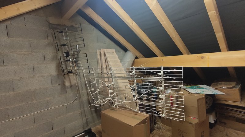

Messagepar Xk110 » 10 Mar 2023 22:20
1er essai rapide, j'ai essayé de positionner la grande antenne panneau de la même manière que la petite antenne panneau
Avec la petite antenne je captais les chaînes Suisses en très bonne qualité et les chaînes françaises avec une mauvaise qualité de signal
Avec la grande antenne je ne capte que les chaînes Suisses et TV8 mont blanc
Bizarre...

Messagepar julien74 » 11 Mar 2023 11:43
C'est assez incompréhensible :gratt:
La grande antenne tu as essayé sans amplifier?
Quand le soleil reviendra dans les prochains jours, ça sera intéressant de tester dehors vers le piquet de ton grillage avec la grande antenne pour voir si tu captes mieux la TNT du Salève.
A nouveau aussi si tu peux tester en pointant ta grande antenne vers Chambéry, vers Montrond, vers Cluses.
Est-ce que tu as reçu les 2 antennes log? :wink:

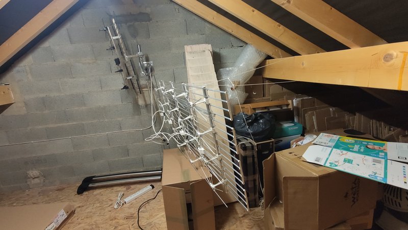

Nouvel essai ce matin, dans les combles et avec la télé dans les combles pour que je puisse voir les résultats directement
Avec ma petite antenne panneau ce matin très très mauvaise réception de TF1 image quasi noire avec des gros artefacts
Avec la grande antenne panneau image nickel, bien nette :) mais avec 5% de qualité de signal, sachant que j'ai toujours été à 0% dans les combles, c'est plutôt un bon résultat quand même
En fait il a fallu que modifie un peu l'angle et la position de la grande antenne
Alors oui j'ai reçu l'antenne double log mais pas encore eu le temps de déballer et il va falloir aussi que fasse des tests vers le piquet effectivement
