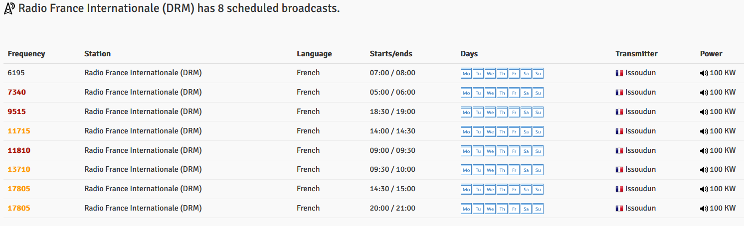

Messagepar HMT38 » 27 Oct 2025 10:35
J'avais oublié ce tableau des émissions de RFI en DRM
Capture d'écran 2025-10-27 103243.png -->

Messagepar tvignaud » 27 Oct 2025 11:05
HMT38 a écrit:J'avais oublié ce tableau des émissions de RFI en DRM
Ce qui est amusant c'est que le tableau des émissions OC de RFI ne fait aucune mention d'une diffusion qui serait AM ou DRM https://s.rfi.fr/media/display/1aa63c9e-0be9-11f0-98d9-005056bfb2b6/COMMENT%20CAPTER%20RFI_OC_30032025.pdf, mais qu'en plus les fréquences annoncées sur le tableau DRM produit par https://shortwaveschedule.com/index.php?station=413 ne figurent pas sur celui de RFI :?
Bref, ces émissions DRM de RFI sont-elles toujours d'actualité ?
Si oui, sont-elles (financées) à l'initiative de RFI ou de TDF ?
Messages: 2068

Messagepar HMT38 » 27 Oct 2025 13:10
Bonjour Tvignaud,
Les fréquences ondes courtes mentionnées sont en modulation d'amplitude. Le DRM est sur d'autres fréquences (celle de mon tableau) mais dans les mêmes bandes ondes courtes autorisées. Il est vrai que d'une année sur l'autre les fréquences changent. De plus la diffusion ondes courtes est dépendante de l'activité solaire dont le maximum a été atteint en début d'année 2025 et le minimum prévu vers 2030. Si tu lis bien le tableau de RFI (AM), il est bien précisé que ces fréquences sont valables du 30 mars au 25 octobre 2025.
Les bandes de fréquences utilisables ne sont donc pas les mêmes suivant ce cycle d'activité solaire et la période de l'année.
Pour ma part, je n'ai pas encore vérifié si les fréquences que j'utilisais l'hiver dernier pour écouter RFI en DRM sont les mêmes pour cet hiver. En journée je ne reçois rien ! Je vérifierais ce soir...
