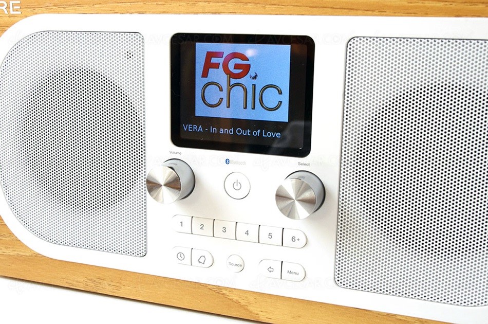

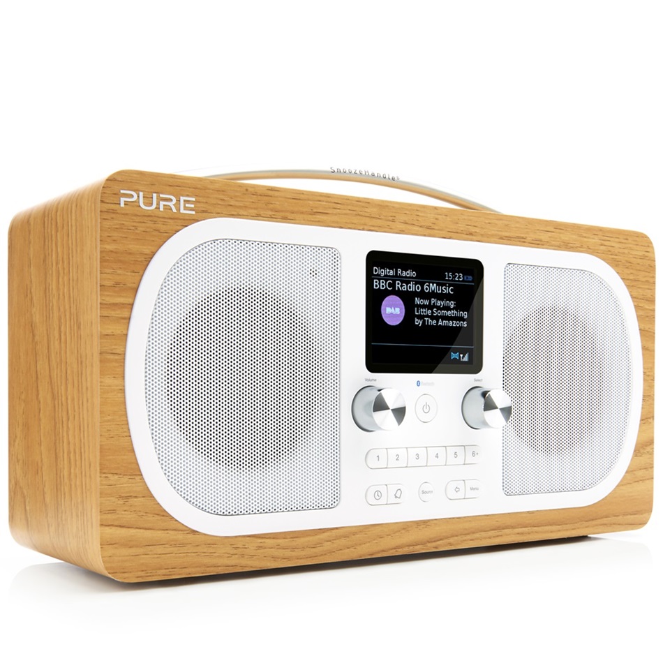

Pour une écoute uniquement en intérieur et en stéréo, je peux te suggérer cette marque anglaise de qualité, avec un beau son et tout en bois comme à l'ancienne. En photo, ancien produit Pure Evoque H6 stéréo remplacé par le lien ci-dessous. (Au cas ou en occasion?)
Je l'utilise en récepteur de table ou dans un "petit" salon.
https://www.pure-audio.com/fr-BE/audio- ... 6/p/252985
Et ça nous change des ces "chinoiseries" bas de gamme !
Ce récepteur affiche les images en couleur et en plein écran ou fractionné avec radio texte et nom de la station en fonction de la configuration choisie
Test indépendant ci-dessous
https://www.avcesar.com/test/divers/pure-evoke-h6-29
