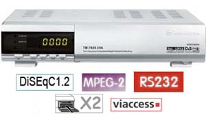

J'ai cet appareil,
TECHNOMATE TM 7650 2VA TERMINAL NUMERIQUE AVEC 2 X LECTEURS DE CARTE VIACCESS
Carte Bis et Tsr :wink:
Moins de 100 Euros ici.

Si tu prends CANAL+ carte seule avec l'appareil que Guy te recommande , tu pourras mettre la carte CANAL dans un lecteur et la carte suisse dans l'autre lecteur.
Le KAON n'a qu'un lecteur VIACESS.
