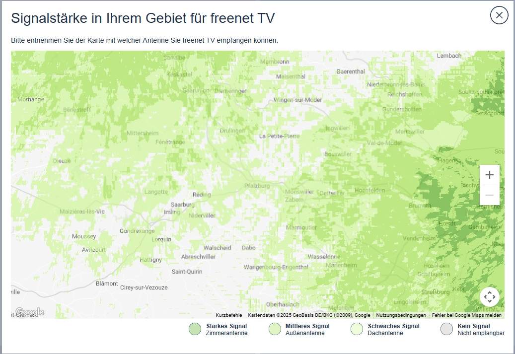

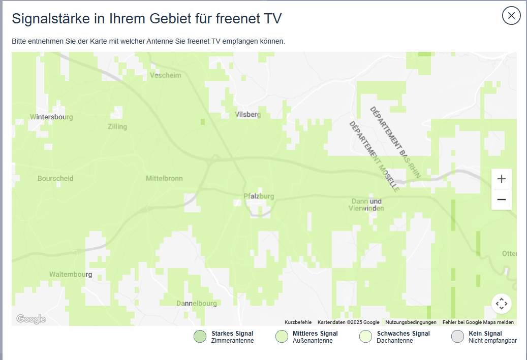

Messagepar DABär » 26 Sep 2025 16:09
Bonjour, voici les prévisions de réception pour la TNT allemande. Les prévisions ne sont pas très bonnes, mais cela pourrait être possible avec une antenne directionnelle.
Vu 636 fois
Vu 636 fois

Messagepar marceljack » 26 Sep 2025 16:18
DABär a écrit:Bonjour, voici les prévisions de réception pour la TNT allemande. Les prévisions ne sont pas très bonnes, mais cela pourrait être possible avec une antenne directionnelle.
D'après la couleur de la carte, Phalsbourg est en zone de champ faible avec pour conséquence "antenne de toit" (Dachantenne).
Ce qui risque de couter plus cher qu'un kit satellite FTA (parabole de 60 cm + récepteur pour émissions en clair).
A la différence d'une antenne terrestre une antenne satellite peut être posée au sol s'il n n'y a pas d'obstacle entre le satellite et l'antenne à cette hauteur.
Messages: 23823

Re: [Résolu] Comment retrouver mes chaînes allemandes?
Messagepar fabes67 » 26 Sep 2025 17:32
Marci DaBär(attention aux chasseurs..;)) pour la précision.
J'avais déjà consulté cette carte via un lien du site. Avec un peu de chance ça irait car la maison est excentrée, elle est en gros à droite du g de "falsbourg", donc dans la zone en vert, entre Phalsbourg et Danne et quatre vents.
(Arf je ne suis pas un novice d'internet mais je ne vois pas comment poster une image sur le forum, est-ce possible ou alors on ne peut que poster des liens ?)
Donc en gros viser vers le nord est ou l'est.
