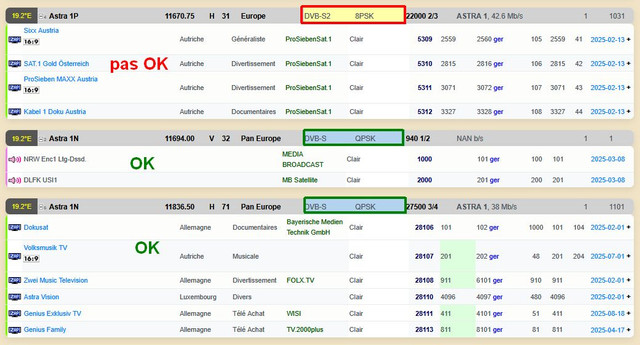

Il y a encore quelques chaînes allemandes émises en SD clair sur Astra que tu devrais pouvoir recevoir avec le Sagem ou le Triax, exemple:

Il y en a de nombreuses autres sans grand intérêt mais la 1ère chaîne allemande (Das Erste) n'est plus diffusée en DVB-S, uniquement en S2, même en SD.

En faisant une recherche de toutes les chaînes en clair avec tes vieux terminaux tu devrais les trouver. Les chaînes que tes anciens décodeurs peuvent recevoir sont en DVB-S / QPSK (dans un cadre bleu). Celles en DVB-S2 / 8PSK (dans un cadre jaune) ne sont pas reçues par tes anciens appareils.
