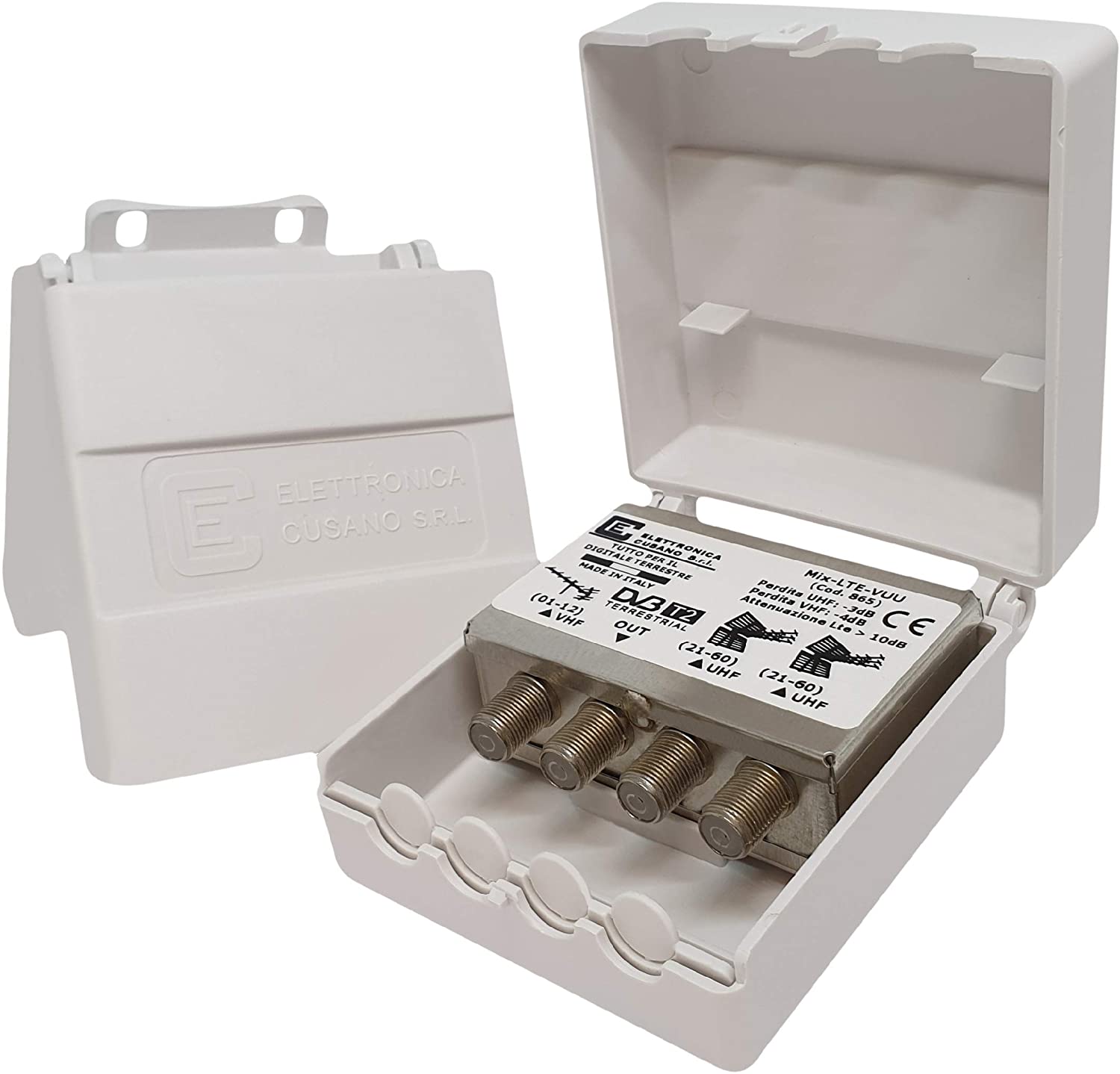

je vis dans le nord de la France. JE dispose sur mon toit de deux antennes :
J'ai dans mon habitation des radio de type FM et des DAB.
JE souhaiterais donc combiner les deux signaux, est-ce que ce type de coupleur peux convenir :
Je suis perdu sur la technique entre les frequences surtout sur la correspondance frequence et canaux... Si ce modele conviens sur quelles entrées branchés, la DAB, la FM ? VHS/ UHF ?
Merci d'avance

Non, ce coupleur ne convient pas : il est fait pour coupler 2 antennes UHF (TNT) avec une antenne FM
Radio FM : Bande II : 87,5 à 108 MHz
Radio DAB+ : Bande III : 174,925 à 239,200 MHz ( VHF).....les canaux DAB+
TNT (TV) : Bande IV : 474,166 à 690,166 MHz (UHF)..... Les canaux TNT (UHF)
Il te faut un coupleur Bande II - Bande III comme ci-dessous sans raccorder l'entrée UHF (TNT)
:arrow: https://www.2galli.fr/coupleur-dc015l-3 ... 2x31864598
:arrow: https://geosat.fr/p/coupleur-3-entrees- ... dab-uhf-cc
