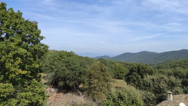

Je ne veux surtout pas te donner de faux espoirs, je ne te garantie pas que tu peux recevoir la TNT terrestre chez toi... :wink:
J'ai l'impression que si tu tournes ton râteau vers le Pic de l'Ours tu ne pourras pas capter car il y a le massif des Maures.
Par contre un petit espoir, si tu tournes ton antenne totalement à l'opposé du Pic de l'Ours vers justement cette fameuse colline des Terriers tu peux éventuellement capter les ondes TNT du Pic de l'Ours qui rebondissent sur la face Nord Est de cette colline, la TNT du Pic de l'Ours émet avec une très forte puissance peut être donc que tu peux capter un écho noble sur cette colline près de chez toi.
Je pense que c'est ce qu'il s'est passé il y a 20 ans, tu as du recevoir la TV analogique du Pic de l'Ours avec TF1 / F2 / F3 avec un signal fort en pointant l'antenne vers cette colline mais l'image était affreuse, toute noire, inregardable, toute tordue mais sans doute tu entends quand même le son.
Si tu as la possibilité de te faire prêter un râteau ça vaudrait le coup d'essayer, il faudra sans doute amplifier le signal du râteau.
Si par chance tu arrives à capter la TNT du Pic de l'Ours il te suffira de brancher le câble coaxial du râteau directement sur la prise antenne de ton téléviseur pour capter les chaînes TF1 et le reste de la TNT aussi.
Pour enregistrer il te suffira alors d'un décodeur TNT HD terrestre avec une prise USB pour raccorder un disque dur externe ou une clé USB.
Encore une fois je ne veux pas te donner de faux espoirs, peut être que tu ne pourras pas capter la TNT terrestre, mais si tu as la possibilité de tester un râteau ça serait vraiment top. :D

Messagepar marival83460 » 17 Oct 2022 12:50
Merci, on va faire en sorte de pouvoir essayer une antenne râteau Faut qu'on voit autour de nous si quelqu'un en a une dans son grenier...
Voilà la photo vu du toit, dans un autre message, aujourd'hui c'est très brouillasseux, on ne voit pas les montagnes plus hautes qui sont derrière le massif des Maures, où je me trouve. Sur la 3ème colline tu distingues une antenne, c'est le sommet du Peynier au Muy, c'est grâce à cette antenne que je peux avoir internet par un modem 4G !
Bon, si ça ne fonctionne pas, je me rabattrais sur une nouvelle télé avec un emplacement CL compatible Fransat et modem sat, et un routeur sat simple tuner Fransat. Comme ça je pense que je pourrai enregistrer et regarder une autre chaine sans problème, non ?
