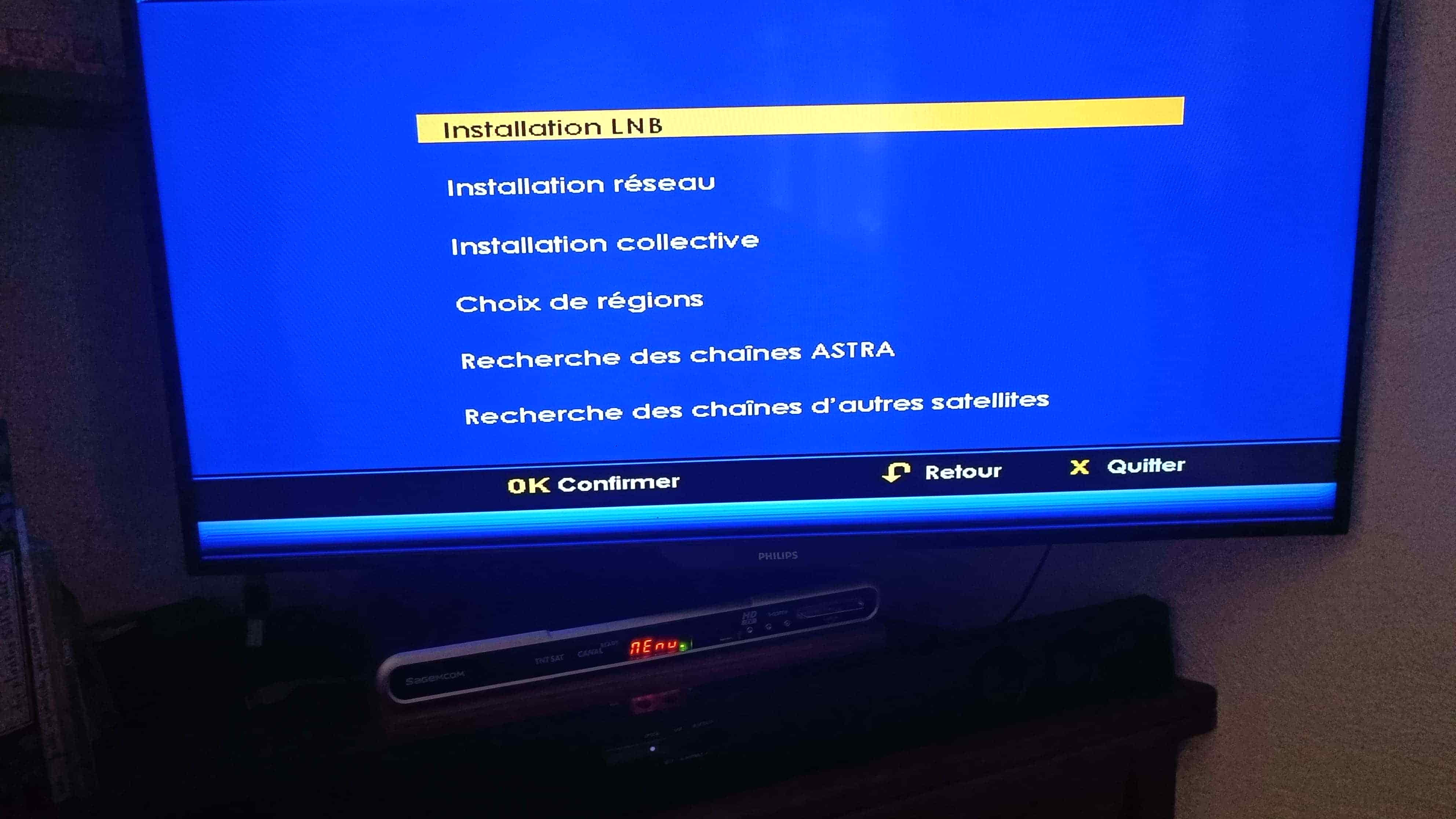

Messagepar marival83460 » 21 Oct 2022 16:01
J'ai fait une recherche de chaines, quand ça s'est terminé, la télé s'est remise sur la chaine du programme sur laquelle elle était, du coup, j'ai cherché mais impossible de trouvé TF1 et cie, si au moins je savais à quel N° elles sont ?
Voilà la photo du menu
Merci

Messagepar marceljack » 21 Oct 2022 17:11
marival83460 a écrit:Bonjour,
Merci
Les chaînes se retrouvent au-dessus du N°1000, avec toutes les autres chaînes en clair d'Astra (étrangères, allemandes pour la plupart).
Leur numéro exact dépend de l'appareil mais c'est souvent autour de 1300.
Pour plus de facilité d'accès il faut créer une liste favorite avec les chaînes de TF1 et celles de TNTSAT, si possible en les mettant dans l'ordre de la TNT.
La méthode exacte dépend de l'appareil, quels sont les marque et modèle du tien ?
Te reporter à la notice pour créer la liste favorite.
