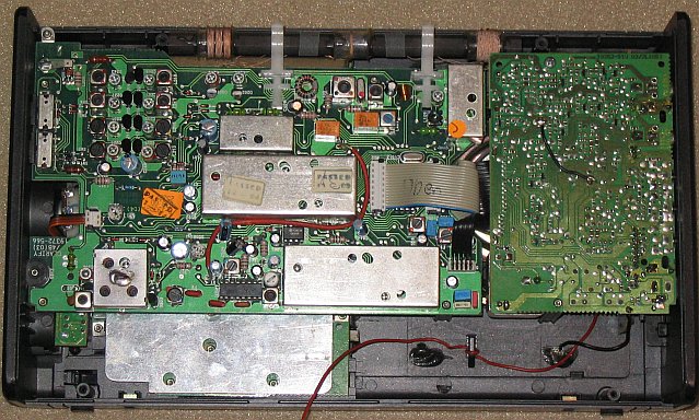

Tu as bien résumé une fois de plus la différence entre un récepteur à plusieurs centaines d'Euros et un à 88€
Un boitier RSPDX2, haut de gamme des clés USB radio, est équipé de 12 filtres, de composants de haute qualité, c'est pourquoi il est plus cher qu'une clé à 10€ comme je l'ai lu juste avant
A chacun de choisir suivant son usage
En photo l'intérieur d'un Grundig Satellit 700, des blindages, de nombreux circuits accordés(mini transfos et capacités), de l'électronique comparé à ce deepélec. Un puce aussi performante soit-elle ne peut tout faire sans circuits accordés extérieurs, ce qui semble manquer ici. Et la miniaturisation ne dispense pas de l'essentiel, une self de quelques spires en FM ou un circuit LC(mini bobine avec condensateur) ça prend un peu de place, la remplacer par un circuit RC comme ici(pour les électroniciens) ça ne donne pas les mêmes résultats !
