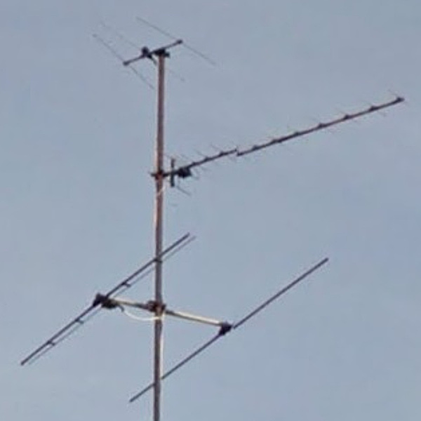

Merci pour vos réponses. Je suis de Dole. Mais comment expliquer qu'avant le changement, tout fonctionnait parfaitement bien avec cette antenne et qu'ils continuent quand même à recevoir les chaines comme TF1, M6... ? France 2, France3 sont partis sur des fréquences qui ne sont plus "captées" par l'antenne ?

Dans le sujet dédié a votre émetteur les changements de fréquence sont détaillés.
Si les nouveaux canaux tombent en dehors de ceux couverts par l'antenne ils ne sont pas reçus.
Normalement vous pouvez bénéficier d'une aide.
Pas au point de remplacer une installation de 40 ans par une neuve toutefois :D

Avec la photo je crois que l'antenne Canal+ au sommet est tournée vers Dijon et que l'antenne TNT au milieu est tournée vers Besançon.
Serait-il possible de tourner l'antenne du milieu vers Dijon?

julien74 a écrit: je crois que l'antenne Canal+ au sommet est tournée vers Dijon et que l'antenne TNT au milieu est tournée vers Besançon.
En regardant bien la photo on s’aperçoit que les 2 antennes pointent dans la même direction, c'est a dire Dijon.

Aucun doute:faut virer TOUT ça,du vieux,inadapté, avant les antennes couvraient juste une bande de fréquences genre:21/29,48/69,certainement l'antenne à moitié cassée est dans ce cas, sans compter les câbles usagés,la rouille, faut vraiment tout changer!

Je vous remercie pour vos conseils. Oui oui celle du milieu est bien tourné vers Dijon. Pour tout changer, ce n'est pas la même car je ne suis pas le propriétaire de la maison. :lol: Comment savoir ce que capte l'antenne en terme de canaux ? Car en regardant les canaux, à priori la 2 est parti sur le canal 21 (à la place du 50).
Mais avant de tout changer, pensez-vous que le "problème" puisse être résolu ou c'est simplement pour me faire patienter et me dire dans quelques jours qu'il faut faire venir un antenniste ? :D

Obe25 a écrit: Car en regardant les canaux, à priori la 2 est parti sur le canal 21 (à la place du 50).
Normal donc de ne plus capter.
Vous êtes donc éligible a une indemnisation.
Contactez l'ANFR.

Au vu des photos, je rejoins mes collègues: enlever les antennes VHF inutiles ( celles du haut et celle du bas) et changer l'antenne du milieu, UHF qui apparemment n'est pas apte à capter le bas de la bande UHF, donc le canal 21

Il y a 2 antennes inutiles et la troisième a l'air en mauvais état.
Sur la photo, cela me fait penser à une vieille installation chez mes amis du côté de Ouistreham. Deux antennes UHF (la première sur le petit émetteur Caen CHU pour la 5 et la 6 en analogique, la deuxième sur le Mont Pinçon pour TF1, F2, F3) et l'antenne VHF pour C+ analogique. Une installation qui avait au moins 35 ans. Solution : obligé de tout virer en montant sur le toit. Les 2 coupleurs étaient plein d'humidité, le câblage avait une sale tête et une des antennes n'avait plus de grille anti echo. Et sur l'autre, le dipôle est resté dans mes mains en voulant la mettre à la benne. Une fois cette ensemble d'antiquités enlevé du toit, on a réussi à récupérer la TNT grâce à une antenne pas chère achetée chez Brico Machin à 26€, quelques fiches F et un peu de câble. Le tout orienté sur le gros émetteur régional.

Pardon de vous contredire mais l'antenne au sommet pointe à l'opposé de l'antenne du milieu, regardez bien c'est flagrant. :wink:
L'antenne du bas est pointée vers la Suisse plein Sud elle peut servir à capter la radio FM.
L'antenne du haut est donc pointée vers l'Ouest donc Dijon elle permet de capter la RNT (Radio Numérique Terrestre) suisse et la future RNT de Dijon.
L'antenne du milieu est donc pointée vers l'Est donc Besançon, elle captait TF1/F2/F3/F5-ARTE/M6 en analogique et à présent la TNT.
A Dôle on capte aussi bien la TNT de Dijon que de Besançon donc si l'antenne du milieu capte mal le R1 de Besançon il faut la tourner vers Dijon.

Pour résumer pour retrouver le R1:
:arrow: Faire un réglage usine de la télé du voisin de manière à repartir de zéro et faire une mémorisation des chaînes TNT.
:arrow: Si ça ne marche toujours pas tourner l'antenne vers Dijon à la place de Besançon.
:arrow: Si ça ne marche toujours pas enlever le coupleur antenne sur lequel est relié les câbles venant des 3 antennes et brancher directement le câble de l'antenne du milieu directement sur le câble de descente vers le téléviseur.
:arrow: Si ça ne marche toujours pas mettre éventuellement un amplificateur (20€) dans le grenier.
:arrow: Si ça ne marche toujours pas alors il faudra acheter une nouvelle antenne UHF pour la mettre soit sur le toit, soit dans le grenier, soit sur le balcon, soit en façade: il y en a des bonnes à partir de 30€ chez Boulanger, Electro Depot, Brico Depot, Bricomarché.
