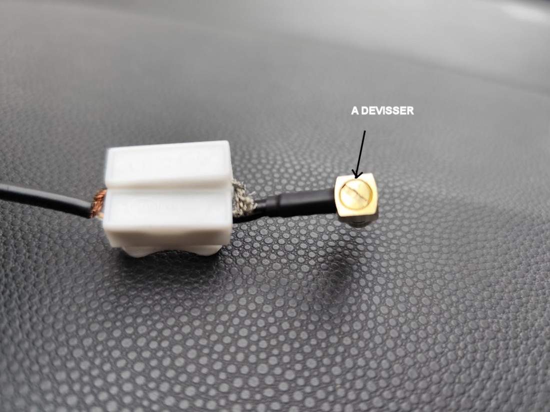

Messagepar Luci » 03 Fév 2026 01:08
J'ai pris le maximum de photos, pour montrer mon antenne de toit et mon antenne DAB.
Est-ce que je peux changer l'antenne de toit et mettre une antenne prête pour le DAB vu que je peux visser une antenne directement ? Et juste ajouter un adaptateur FM vers FM DAB en même temps ?
https://photos.app.goo.gl/FUMWpRiKHBQFwjVQ9
Je ne capte vraiment rien avec l'antenne de pare brise pour le DAB, je sais pas si c'est pcq j'ai du couper le fil comme sur la photo et mettre des choses pour reprendre le signal, mais j'aimerais bien que ça puisse enfin passer.
Merci beaucoup pour vos messages, et je comprends ce qu'on veut m'expliquer mais moi je n'y connais vraiment rien, du coup je veux juste pouvoir acheter et faire du plug and play, je ne suis vraiment pas bricoleur.

Messagepar Franck Morin » 03 Fév 2026 08:33
A voir les photos, cette épissure avec domino me parait rédhibitoire pour recevoir quelque chose de correct !
A proscrire.
https://lh3.googleusercontent.com/pw/AP1GczMjcdhIACDEOmCuni0PGsO_bffvk4CuChRxaBNMBgze-_jGRaWWtJdnrCRlGoNUPYVOdEhKjlxAQdRw367DpFnIB9nG6J5nPKcLDTfLv8-QOCp842Xaa1zwdamA1MFYrdKGPj9hcDpbBiJTr_p4QNZWxQ=w1158-h869-s-no-gm?authuser=0
et l'antenne parebrise devrait être collée à proximité du rétroviseur central, sur la zone grisée.

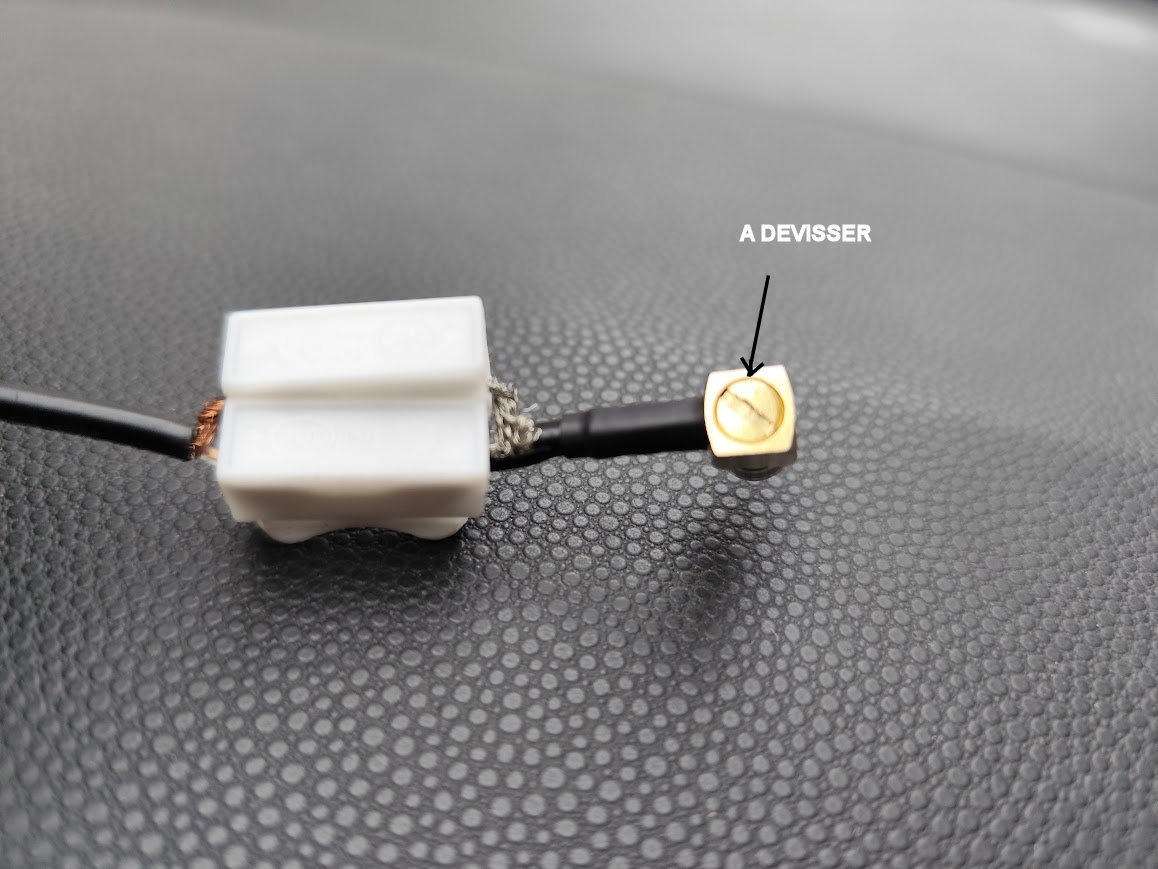

Messagepar HMT38 » 03 Fév 2026 09:37
Bonjour Luci,
A force d'acheter "pour voir" des trucs qui ne marcheront pas tes 20 € vont vite être dépassés ! Une antenne dab+ FM ça ne marche pas, surtout comme celle d'origine sur ton véhicule. Relis les nombreux témoignages dans ton cas sur ce forum.
Et Jumi t'a déjà expliqué que ton véhicule a certainement un préampli FM qui bloque les signaux dab dans ton embase d'antenne. Il faut tout remplacer ou poser une deuxième antenne et rien d'autre !
Mon antenne Norauto à 19.95 € t’apportera entière satisfaction pour rappel + le domino pour raccorder l'entrée dab de ton autoradio. Juste percer la carrosserie pour la poser.
Et le domino, ce n'est pas ce qui empêche de recevoir même si ça ne fait pas très pro ! Vérifier tout de même avec un contrôleur que les liaisons électiques sont bonnes entre la fiche antenne et le domino. En dévissant la vis sur le dessus on peut voir si la soudure est bonne avec la minuscule fiche de sortie. Et j'ai déjà du ressouder cette minuscule fiche !
Quant à la pose d'une antenne parebrise, la tresse de masse(ou feuillard) si elle a bien été raccordée à la carrosserie (?) ne permet pas de déplacer cette antenne à un autre endroit. Et elle joue un rôle important pour un bon fonctionnement de cette antenne beaucoup trop courte (- de 20 cm !). Si cette tresse de masse n'est pas bien raccordée à la tôle on ne reçoit presque rien !
Mes messages ne semblent pas avoir été lus ou compris alors j'abandonne et laisse aux nombreux "spécialistes" le soin de te proposer adaptateurs, antennes et autres pour résoudre ton problème !
Luci pour terminer, le club radio amateur de Montluçon est ouvert les vendredi soirs et dimanche matin, ça ne coute rien de passer les voir. Tu peux même envoyer un message à son président via leur site internet.

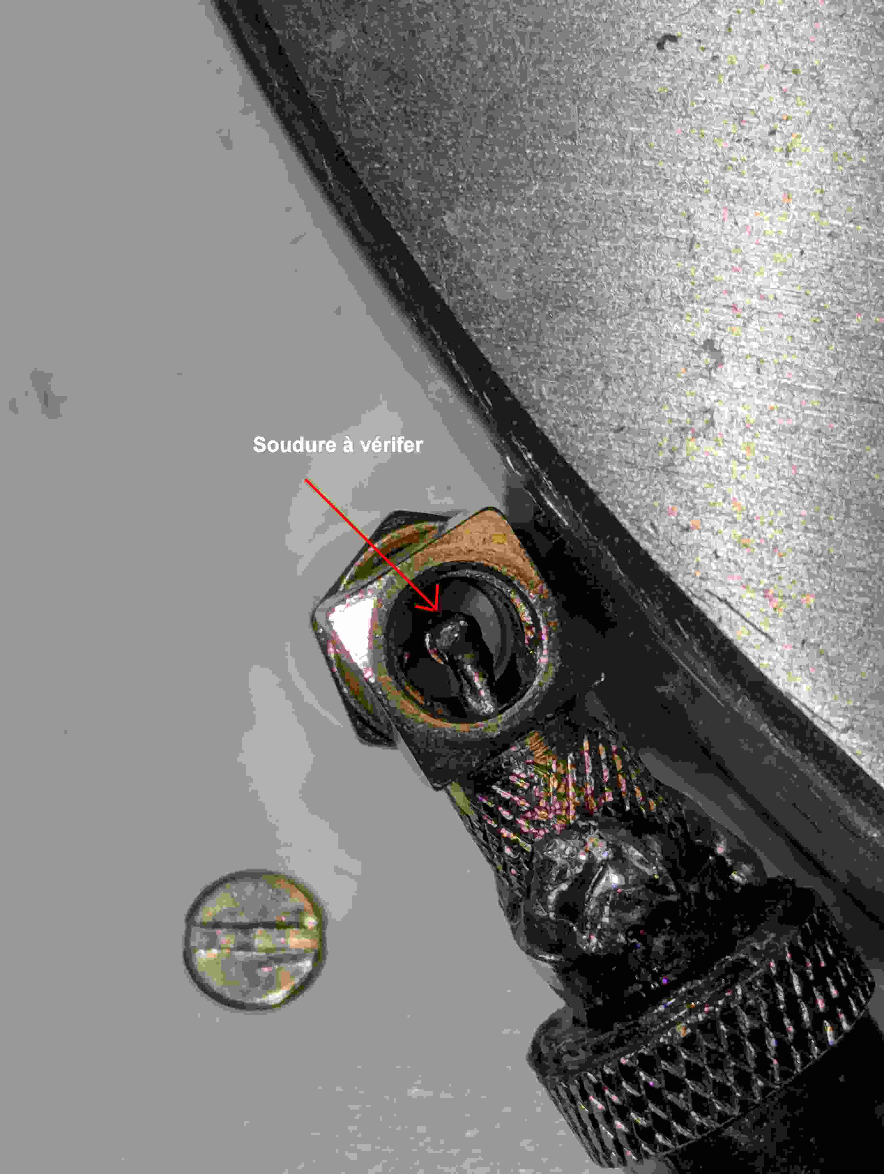

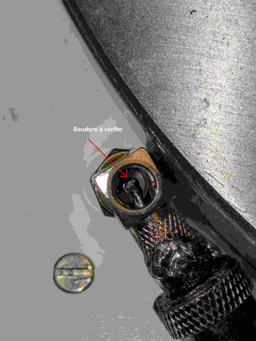

Messagepar HMT38 » 04 Fév 2026 16:45
Pris d'un doute sur une aussi mauvaise réception de cette antenne parebrise avec un émetteur dans la ville et déjà échaudé par ces minuscules connecteurs aux soudures fragiles, ci-dessous vérification à faire sur la fiche autoradio dab
-Dévisser l'écrou sur le dessus du connecteur
-Vérifier avec une loupe ou mieux avec un contrôleur la jonction électrique entre la minuscule fiche à l'extérieur et l'âme du coaxial.
J'ai du ressouder comme sur la photo l'âme du coaxial dessoudée par un choc (?) de la fiche mâle. Si soudure à refaire, attention, l'isolant de mauvaise qualité autour de la fiche mâle fond très rapidement, il faut confier cette opération à un bricoleur averti ! Pas d'isolant bakélite mais plastique...
On ne sait jamais !
