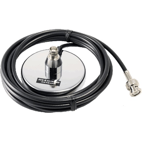

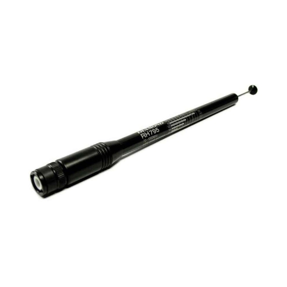

Pour avoir testé plusieurs antennes il y a quelques jours, une antenne avec base magnétique et brin télecopique réglable de 0 à 1.15m ( Diamond RH 795), une antenne dipôle maison avec préampli (chinois) récupéré sur une antenne de parebrise comme celle de Luci en complément d'une antenne 1/4 d'onde posé anciennement au milieu du toit et sans préampli.
Je confirme que le préampli n'amène que du bruit et une moins bonne réception au final ou un rapport signal bruit dégradé quand réception limite.
L'antenne magnétique avec le brin réglé en 1/4 d'onde (37.5 cm) est excellente, grâce à un rapport signal bruit plus favorable même si le signal est plus faible qu'avec celle amplifiée mais je reçois tout ce que le dipôle ne reçoit plus avec des émetteurs lointains.
PourJMJ3, je confirme également comme déjà évoqué dans mes précédents messages que le réglage du brin d'antenne télescopique en mode 3/4 d'onde soit 1.10 m environ, améliore de même le niveau de réception avec le léger gain que ce mode offre. Mais à l'arrêt !
A l'opposé, comme l'évoque JMJ3, une antenne plus courte que 37.5 cm avec des spires à la base, sera moins bonne et recevra moins de canaux avec une bande passante plus étroite.
Cela m'a permis également de constater que les clés USB RTL (Pour ma part Nooelec avec tuner E4000) sont moins performantes qu'un récepteur dédié au dab (adaptateur ou autoradio) ou mon récepteur RSP DX 2... Ces clés USB ne sont qu'un compromis, elles génèrent du bruit interne qui dégrade plus ou moins les signaux faibles de part la plage de fréquences très étendue qu'elles peuvent recevoir.
Cette dernière expérience suite à mes échanges avec JMJ3
Mais cela nous éloigne du problème de Luci sans autre solution que de trouver un professionnel ou amateur éclairé.
Peut-être se rapprocher d'un club radio amateur dans ta région ? Il y aura certainement un radio amateur qui te posera une antenne basique à 19.90€ de marque PHONOCAR ref 08088 achetée avec son embase chez Norauto si il accepte de percer le toit. Ne pas oublier l'adaptateur SMA male pour visser sur la prise dab SMA femelle de l'autoradio. De même si possible, remplacer le câble coaxial d'origine par du RG 58 ou équivalent. Elle est réglable en longueur pour une adaptation parfaite à 37.5 cm
Cette solution sous-entend de conserver l'antenne FM d'origine soit deux antennes puisque cet autoradio à deux entrées antennes séparées ! Mais ce sera la plus performante de loin... Et surtout pas d'antenne avec préampli, ou adaptateur bidon dab + FM.
Voir photo ci-dessous
Autres photos; antenne Diamond RH 795 et embase magnétique Diamond (pour amateur éclairé). Attention aux copies chinoises de moins bonne qualité, diamètre et qualité des brins télescopiques, la marque japonaise Diamond doit apparaître sur l'antenne.

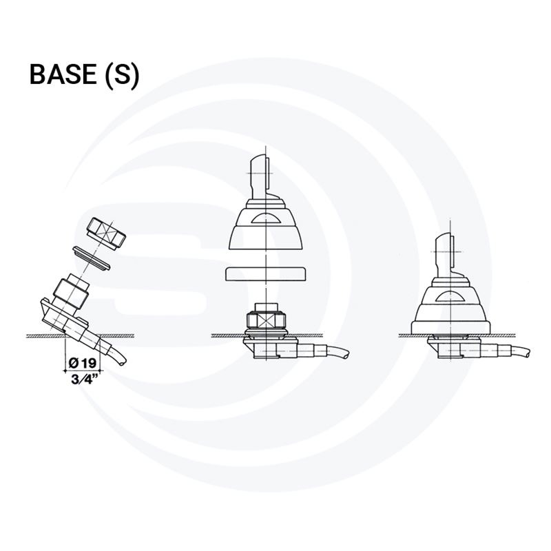

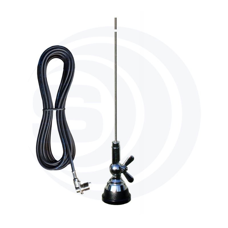

Solution professionnelle ou amateur avec cette antenne Sirio SMA 108-550 à embase à fixer après perçage + câble RG58.
Le brin est a couper à la bonne longueur, soit 37.5 cm. A voir auprès d'un club radio-amateur. Ils comprendront...
Attention, il faut acheter le bon connecteur à souder ou à sertir sur le coaxial que l'on coupe à la longueur voulue. Bien vérifier le connecteur d'entrée antenne dab de l'autoradio au cas ou différent du SMA femelle.
J'utilise cette même antenne sur un véhicule, c'est le plus performant de loin ! Avec un bon autoradio (...) je reçois sans problèmes dans les zones grises des cartes du site R+d.io !
