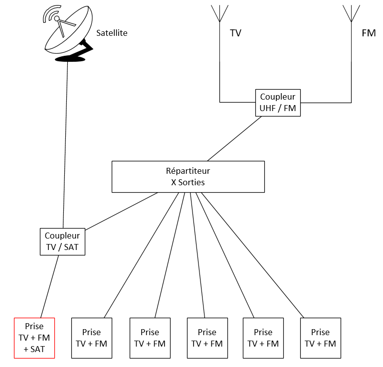

En fait le problème c'est que le signal reçu par la tête de la parabole ne peut pas être renvoyé en entier dans les câbles, du coup le signal est divisé en 4 sous signaux, et le récepteur satellite, en plus d'alimenter la tête de la parabole (LNB), va envoyer des commandes a la LNB pour demander l'une des sous bandes.
Biensur ce problème n'est pas présent pour l'antenne TV UHF, ni pour l'antenne FM, qui n'ont donc pas de problème au niveau du couplage (attention néanmoins a la puissance des signaux).
Si tu veux distribuer le satellite sur l'ensemble des prises il va te falloir une LNB Quattro et une multiswitch comme l'a proposé bernard7715 affin de recréer le système de commutation de la LNB pour que chaque récepteur satellite puisse choisir quelle sous bande il souhaite recevoir.
Si tu veux distribuer la satellite sur une seule prise (avec juste la TNT et la FM sur les autres), il faut partir d'une installation collective avec seulement la TNT et la FM, puis tu couple le satellite qu'en sortie de ton répartiteur (sur une seule prise).
Ce qui en schéma donne ça :
(Je n'ai pas pris en compte dans le schéma l'ajout d'un éventuel, ou plutôt nécessaire au vu du nombre de prises, ajout d'un amplificateur)
Edit : J'ai vu ton message après le post de celui-ci
Pourquoi compte tu recevoir Fransat, vu que ce bouquet permet de recevoir les chaines TNT que tu reçoit normalement déjà par l'antenne râteau ?
En tout cas si la parabole servait a recevoir les chaines hertziennes (1 a 6) en Analogique (ce qui semble le cas au vu des 2 récepteurs satellites analogiques), alors oui c'est le même pointage de la parabole.

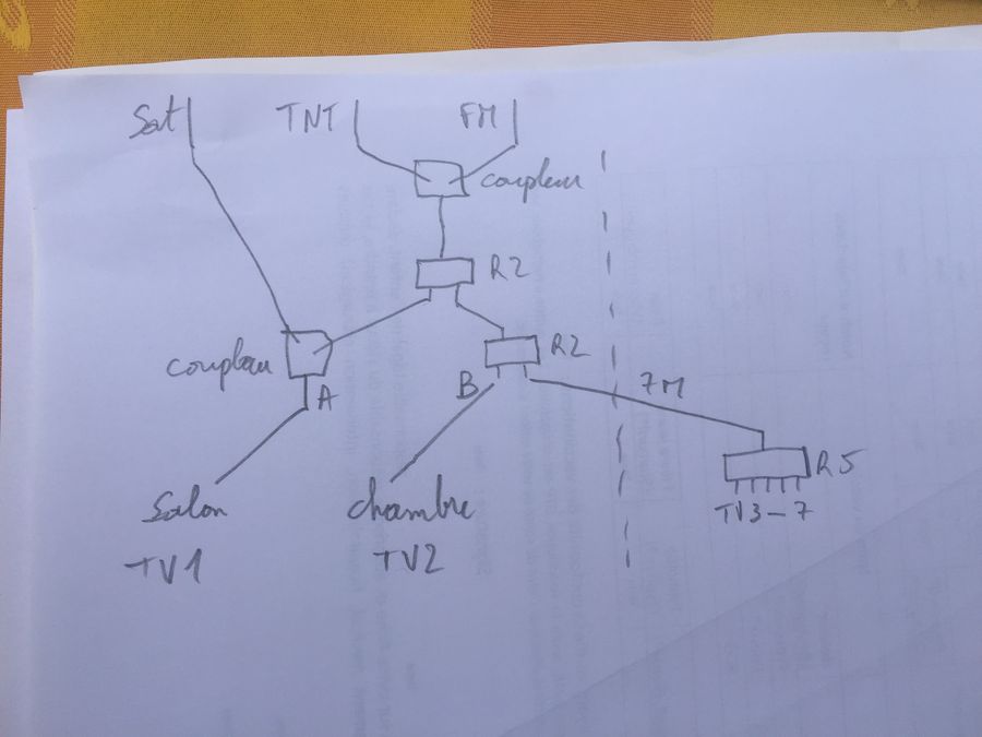

Messagepar kumkum » 01 Juil 2020 18:16
Voici un plan auquel j'ai pensé, pourriez vous me dire ce que vous en pensez?
Il y a en effets quelques contraintes physiques:
Les 2 extémités de cables TV1 et TV2 se trouvent au même endroit, près des arrivés des câbles antennes.
Les 5 autres câbles se trouvent à une distance de 7m ou plus , après un gros mur en pierre de 50cm, et je ne peux plus vraiment retirer les câbles.
Mon idée est d'avoir la possibilité de mettre un décodeur sat soit sur TV1 , soit sur TV2 (pas en meme temps bien sur), et de pouvoir changer la prise qui reçoit le sat qd je veux (en dévissant les fiches , et en les inversant: cable A et cable B).
J'ai mis 2 répartiteurs 2 sorties parce que je les ai déjà. Je suis bien conscient que je pourrais investir dans un répartiteur 3 sorties : est ce que ça pose problème en terme de pertes? Vaut il mieux un répartiteur 3 sorties à la place?
Si ce schéma vous semble correct, ou devrais je placer l'ampli ?
A l'heure actuelle (cf le tout premier schema) il y a un seul répartiteur 2 sorties et le signal est très bon sur les 2 TV.
