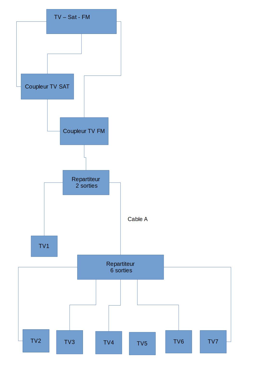

j’aurais besoin de vos lumières pour mon installation de TV en rénovation, en phase de finition.
Sur le toit j’ai antenne TV, antenne Sat, antenne FM.
A priori j’ai un très bon signal TNT car j’avais acheté un antenne de qualité, un Fraca.. quelques chose…
Et je devrais pouvoir même pouvoir l’améliorer car au départ je l’avais orienté entre 2 points d’émission afin de pouvoir aussi capter la Suisse (ce qui est désormais inutile), en la réorientant sur un seul émetteur.
Tout est câblé en 17 vatc, ou patc.

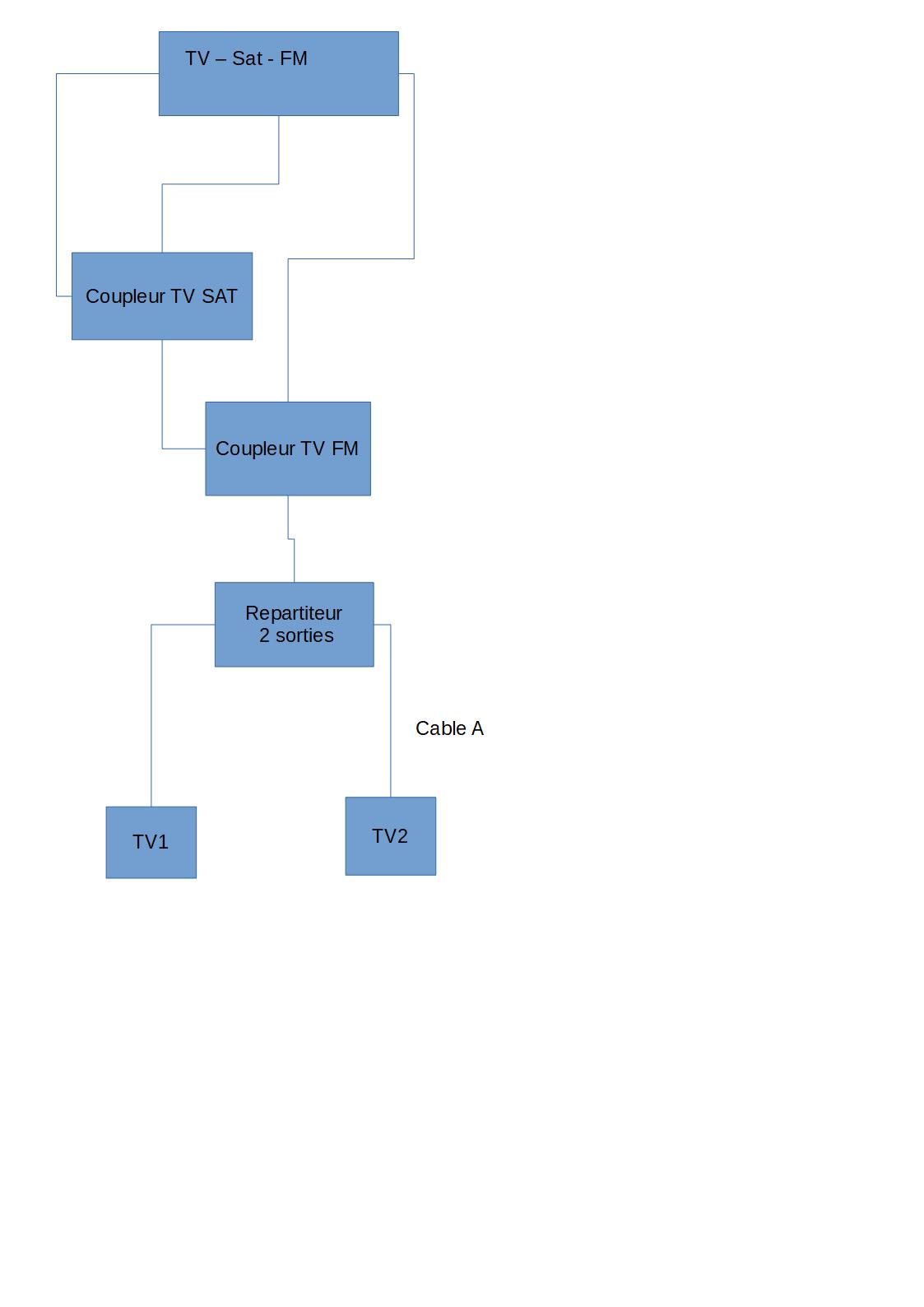

Voici le montage du départ avec seulement 2 TV (notez je ne sais plus s’il s’agit de coupleur SAT TV, SAT FM, TV FM ou dans quel ordre exact, mais le résultat est que j’ai un cable final avec les 3 bandes.
Maintenant que la rénovation se termine, j’aimerais pouvoir alimenter 7 point TV.
Je pensais couper le câble A et arriver à ce résultat final.
Or j’ai bien compris que le signal allait se dégrader avec un nouveau répartiteur 6 voies.
Donc en lisant ici et là, j’ai cru comprendre qu’il serait bon que j’installe un amplificateur, que je pensais mettre au niveau de l’inscription « cable A ».
Mais je suis un peu confus en lisant les descriptifs des répartiteurs, ampli répartiteurs, amplis…
Mon but est d’amener « Sat – TV – FM » aux 7 points de branchements ( tous équipés de prise legrand séparant le signal, avec 3 sorties).
J’ai pu consulté des descriptifs d’ampli-répartiteur 6 voies sur un site de GSB bien connu, mais qui apparemment « filtre la gamme TNT uniquement »… ? Et j’ai pu lire des commentaires d’acheteurs qui se plaignaient de ne plus avoir la FM après l’installation.
J’ai aussi pu voir d’autres appareils qui semblent amplifier la TNT mais pas le SAT… ?
Je suis un peu perdu… Est ce qu’il n’y a que la TNT qui doive être amplifiée ou bien les 3 signaux ?
Bref que me conseillez-vous comme montage et à quel endroit du circuit afin de pouvoir bénéficier des 3 signaux sur les 7 points ?
Merci d’avance !

Est ce une configuration peu commune ?
Ne peut on pas distribuer les 3 signaux à 7 postes?
Si oui, quelles sont les limitations à respecter ?
Merci

Messagepar kumkum » 30 Juin 2020 23:04
merci kiki37 pour ce début de réponse
concernant le sat, il s'agit juste du sat gratuit dont j'ai plusieurs demodulateurs.
Je ne demande pas forcement à ce qu'il puissent marcher en même tps.
mais je comprends un peu mieux les limites.
serait il envisageable que je puisse l'avoir sur 2 TV (TV1 et TV2 sur le schema) ? et si oui quel montage devrait je faire?
et concernant la FM, est il possible de l'envoyer sur les 7 postes ?
Et si c'est pas possible non plus, sur combien de poste max je peux l'envoyer ?
merci

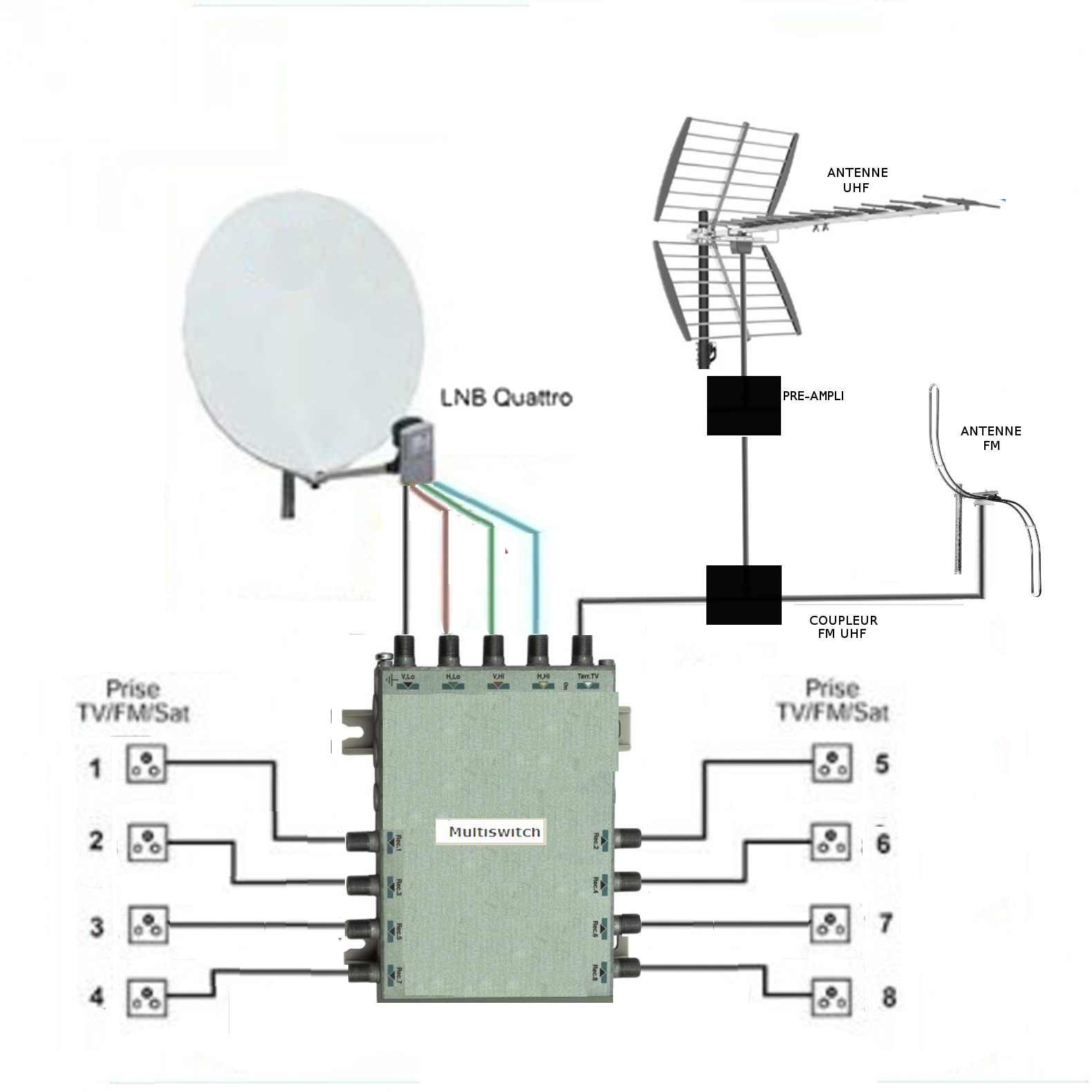

Messagepar bernard7715 » 01 Juil 2020 02:03
kiki37 a écrit:Non, le satellite ne se distribue pas comme le terrestre (à moins de faire une installation d'antenne collective style immeuble, mais ce n'est pas le même prix)
Bien qu'un Multiswitch a 8 sorties n'est pas très chère (85€)
Avec un multiswitch ton installation pourrait être faite comme ce synoptique
Re: Distribution TV - Sat - FM, 7 postes
Messagepar kumkum » 01 Juil 2020 09:01
Ce multiswitch fait il aussi office d'ampli?
Je n'ai qu'une tête LNB donc je ne pense pas que cela puisse marcher dans mon cas.
Mais serait il enviseageable de pouvoir distribuer le sat (pas simultanémen' à 2 prises), et FM TNT à toutes les prises?
Si oui quel serait le montage?
Merci
