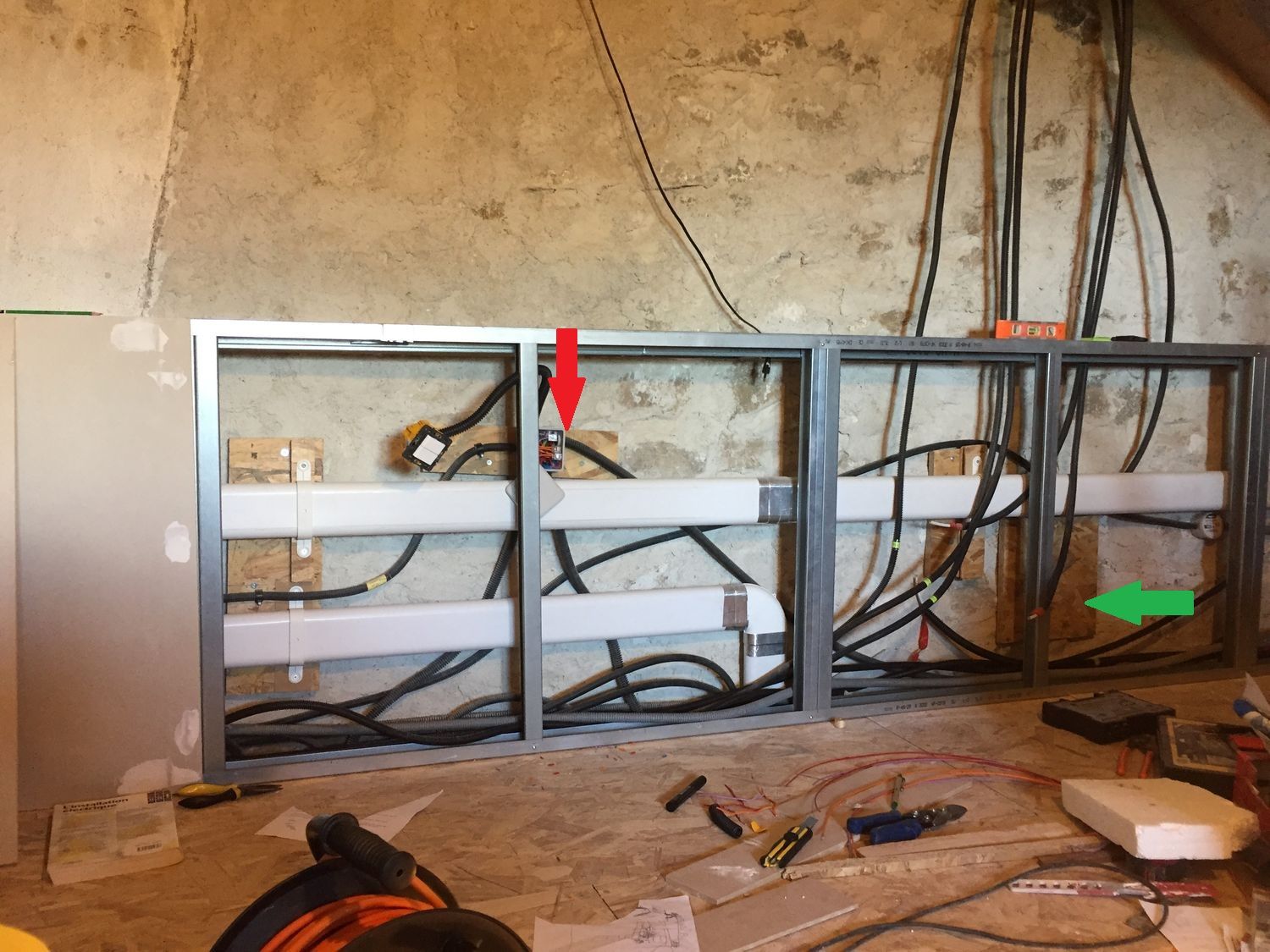

Juste pour vous tenir au jus.
J'ai pas encore fait ma commande pour le préampli, mais ça sera fait demain.
En attendant j'ai tiré tous les cables, et voici en vert l'emplacement du futur 2eme noeud du circuit TV.
Aujourd'hui il fallait déjà que je finisse le circuit lumière (flèche rouge) , pour qu'on puisse avancer le placo.
Je vous enverrai une autre photo le noeud TV sera fini.

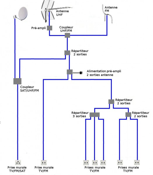

j'ai enfin reçu mon répartiteur 3 sorties, et j'ai pu faire quelques tests pour finaliser mon install.

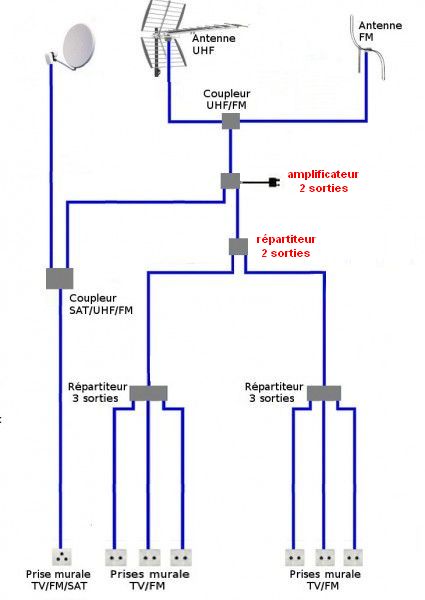

Je pars sur la solution du schéma de Bernard que voici.
Vu 1204 fois
Pour le moment je n'ai pas encore acheté de préampli, je voulais faire quelques tests "à vide".
Je n'ai pas encore touché trop à la partie de gauche mais pour simplifier mes explications, j’appellerai "jonction" le cable qui relie la sortie de l'alim préampli à la partie de droite (celle qui distribue 5 TV).
Donc j'ai utilisé une vielle TV avec un vieux décodeur tnt SD, que j'ai connecté sur une des prises les plus lointaines.
Pour le moment (juste pour avoir une idée des pertes) avant Jonction j'ai Coupleur + Coupleur + répartiteur 2 sorties.

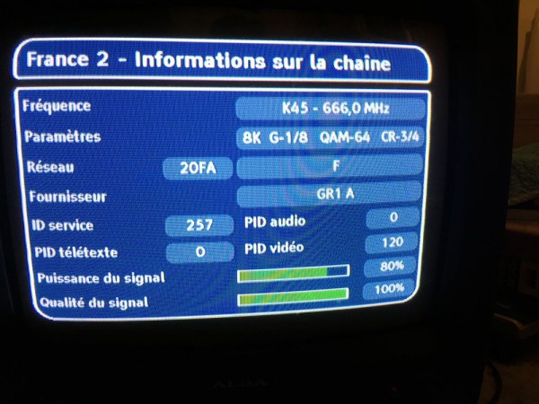

1er test : Jonction reliée en direct avec la prise TV
Puissance 55% , Qualité 32%, son audible mais haché de temps en temps.

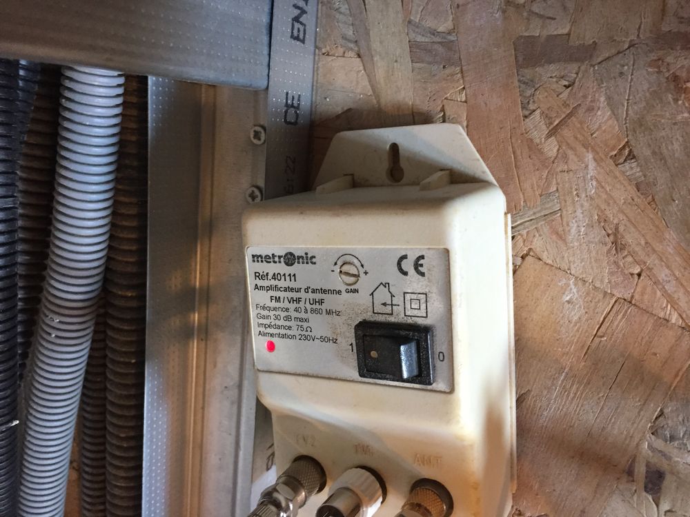

Ensuite j'ai connecté un vieil ampli que je trainais depuis longtemps, que voici:
le gain à peu près à fond.

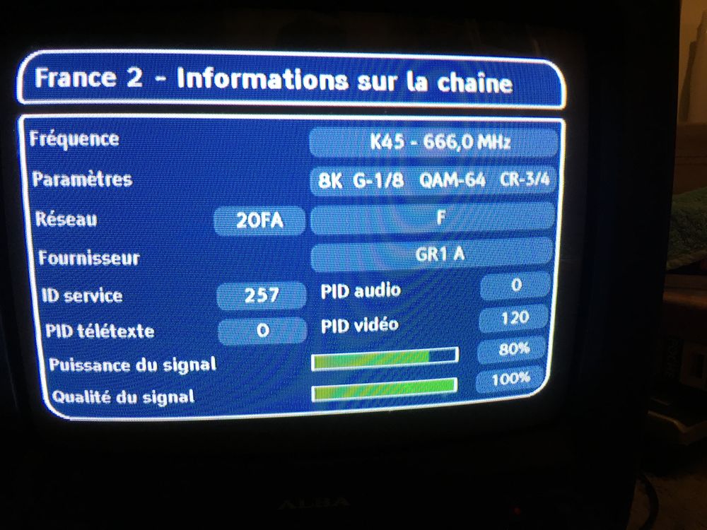

2e test: Jonction - ampli - tv
P 95%, Q 100%
3e test: Jonction- ampli - repartiteur 2 sorties - tv
P 95%, Q 100%
4e test: Jonction- ampli - R2 - R3 - tv
P 95%, Q 100%

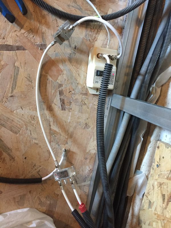

voici le montage temporaire:
En y repensant le test 1 m'étonne beaucoup, car pour réaliser ces tests j'ai simplement déconnecté notre 2eme TV du tout premier répartiteur et branché le cable jonction dessus.
Or de mémoire la 2 TV avait un signal P 80 % et Q 100% ...
Et de plus la longueur du cable pour TV2 est d'environs 16m, alors que celui des tests de ce jour est d'environs 12m, donc plus court...
J'ai du mal à comprendre pourquoi le branchement en direct donne un signal si pauvre...

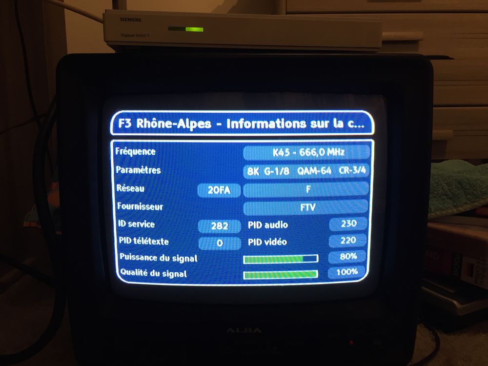

Q1: mon décodeur est SD, je pensais qu'il restait quelques chaines SD, mais je n'ai aucune image sur aucune chaine, par contre j'ai le son sur France 3 Rhone Alpes, et France 3 Alpes. C'est normal ?
Q2: je reçois un signal avec les valeurs citées plus haut pour France 2,3,4, ô , info , mais je n'ai du son que pour france 3, la encore , c'est normal ?
ex:
Q3: étant donné qu'un ampli de base à l'air de suffire pour propager le signal dans de bonne condition, faut il toujours partir sur un pré-ampli ou pas?
En terme de longévité, les 2 se valent ?
merci

bon c'est confirmé, mes tests ne se sont pas déroulés dans les meilleures conditions...
J'ai re-testé la prise "TV2" en rebranchant le cable sur le premier répartiteur 2 sorties, et en utilisant ce même décodeur SD et cette TV, en directe.
Les résultats sont P 95% Q 100%...
Je dois donc avoir un problème sur le circuit que j'ai testé ce jour...
Qu'est ce qui peut provoquer autant de perte sur le test 1 ?
Une mauvaise connexion de fiche F? un problème dans la prise murale de la piece? autre chose?
Pour relier le cable "jonction" et le cable qui va à l'emplacement de la TV, j'avais utilisé un simple raccord fiche F (raccord femelle-femelle).
Est ce que ça pourrait être ça qui provoque autant de déperdition??

D'après les résultats que tu indiques, tu pourrais peut-être te passer du préampli en utilisant ton ampli monté comme ça:
Il n'y a pas de différence de fiabilité de principe entre un ampli et un préampli, mais la partie extérieure du préampli est soumise aux intempéries ce qui peut provoquer des problèmes à la longue avec l'humidité, mais un préampli donne normalement de meilleurs résultats en signal faible.
Mais vu ceux que tu obtiens l'ampli peut peut-être suffire.
Pour équilibrer les niveaux entre les prises je te suggère de monter 2 répartiteurs à 3 sorties derrière celui à 2 sorties.
A noter que le signal TV sur la prise FM/TV/SAT sera environ 10 dB plus fort que sur les 6 autres prises.
Pour ce qui est de ton décodeur SD, c'est normal qu'il ne reçoive que le son de FR3 car c'est le seul programme qui utilise le MPEG-2 pourle son.
Messages: 23874
