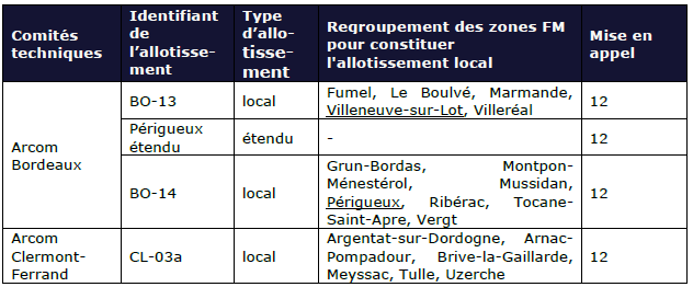

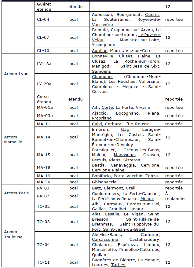

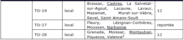

l'Arcom a publié en pdf la Synthèse des conclusions tirées des contributions reçues à la suite de l’appel à contributions sur les allotissements de l’appel aux candidatures en DAB+ no 12
il s'agit de préciser la liste des allotissements prévus pour le prochain appel aux candidatures DAB+ programmé en 2026
la synthèse des allotissements discutés est ici sous forme de tableau.
Un futur allotissement Béziers local pourrait voir le jour prochainement, en cours de réflexion.
on y trouve aussi les nouveaux contours d'un certain nombre d'allotissements locaux (9), disponibles dans ce post

Effectivement, le canal du multiplex Guéret local était encore en attente, on sait désormais que ce sera le 11A.
