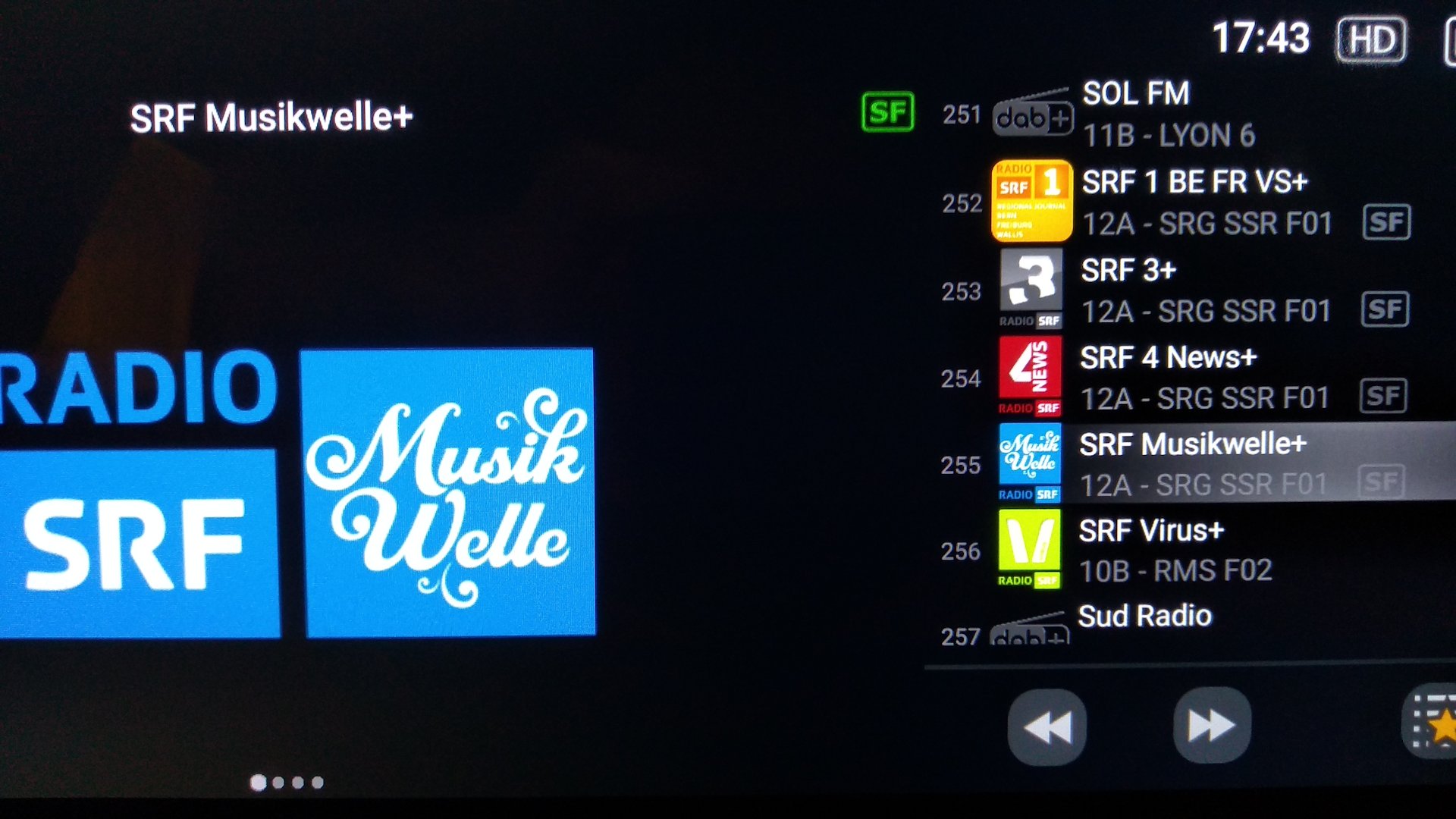

Messagepar tecnophil » 21 Aoû 2023 09:36

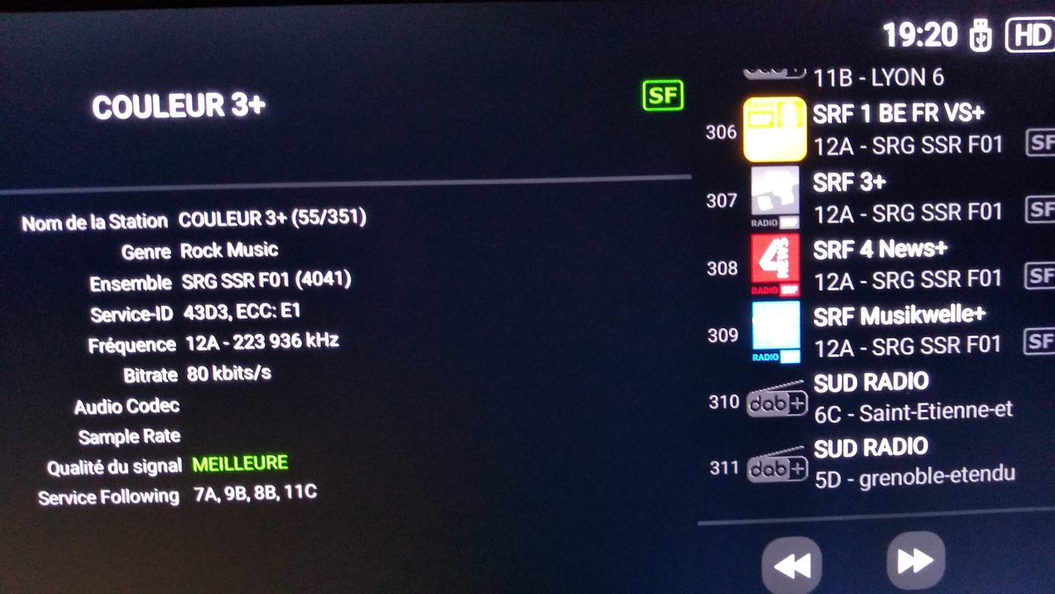

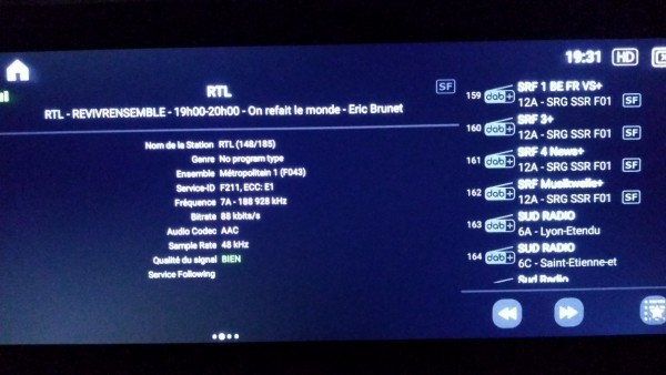

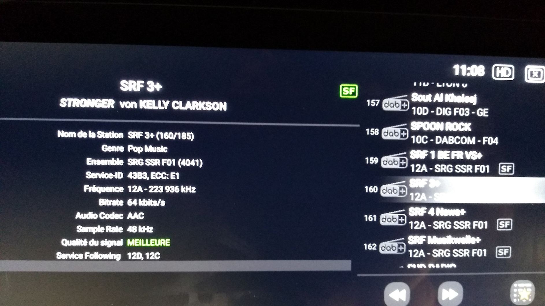

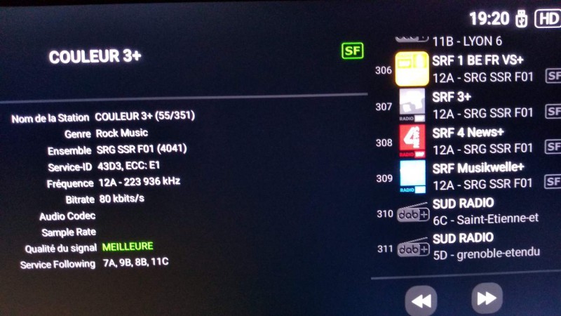

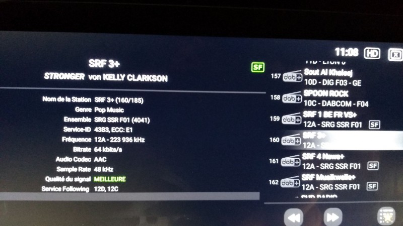

Bonjour HMT38,
Tu as posté à plusieurs reprises une copie d'écran (voir ci-dessous) montrant différentes stations DAB reçues, avec l'indication SF pour celles comportant les données FIG de suivi de service.
Peux-tu mentionner quel est le logiciel utilisé ? (à moins que ce ne soit ton autoradio)
D'avance merci, car je cherche un logiciel SDR permettant d'afficher en clair ces infos ...
PS : J'en ai vu une autre dans un post récent, mais que je n'arrive pas à retrouver, qui affichait même sous chaque station les blocs alternatifs, l'internaute qui l'a postée pourrait-il "se dénoncer" ? Un grand merci ...
Vu 2331 fois
tecnophil
Messages: 575
Re: FIC et FIG Fast Information Channel et Group
Messagepar HMT38 » 21 Aoû 2023 12:26
Bonjour Technofil,
Je republie les photos de mon autoradio actuel, en fait un adaptateur USB Dab plus associé à l'excellent logiciel DAB Z ici version 1.127.
Il est sorti depuis une version 2 mais beaucoup moins adaptée en France dans son ergonomie justement par l'absence des données fic et fig 0/6 et 0/21 non transmises à ce jour en France.
Je recommande donc de télécharger la version 1 pour afficher les données technique de chaque multiplex
Ce logiciel est universellement proposé sur toutes les unités autoradios Android embarquées
J'ai pris l'exemple de deux radios Suisses diffusées sur le même multiplex 12A, Couleurs 3 qui indique 4 canaux alternatif et Music welle qui elle n'a que deux canaux alternatifs en Service Following (Suivi de Service en Français) conformément à la norme européenne dab ETSI je ne sais plus combien...
Autre exemple avec ce site que j'ai découvert sur ce forum : http://www.telder.com
Je joins cet extrait de fichier de la RTBF (Radios d'état Belges) sur le canal où l'on voit les données Fig 0/6 et 0/21 qui sont transmises. Dans ce cas particulier elles permettent uniquement le basculement dab/fm sur un autoradio mono tuner, le canal 12 B étant unique sur tout le territoire de la Belgique.

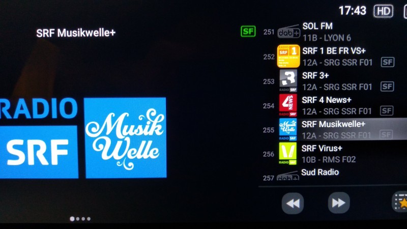

Messagepar HMT38 » 21 Aoû 2023 12:36
Je n'arrive pas à insérer plus de deux photos. Pour la bonne compréhension, le signal SF s'allume en vert quand on rencontre des stations diffusant les données de Suivi de Service, la liste des stations diffusant ces données affichent le logo SF et le basculement peut donc s’effectuer automatiquement.
Cela permet de mémoriser une station dans les favoris et de ne pas à avoir la liste d'une même station à scanner pour basculer manuellement entre les différents canaux d'un même programme. Cela s'applique aux métropolitains mais aussi aux étendus comme pour Sud radio par exemple.
Seuls les autoradios double tuner effectue la bascule entre canaux d'un même programme en se basant sur les données SID de la station.
Avec l'arrivée des 300 émetteurs métropolitains, il est temps de diffuser ces données de signalisation
